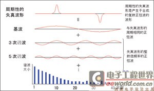

● 变频后波形的失真
波形失真与谐波的关系,如图1所示。
图1 波形失真与谐波的关系

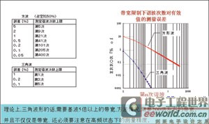

失真波形的测量需要足够带宽,失真波形包含高频率成分,测量仪器的带宽如果没有延伸到高频段就容易产生误差。如图2所示。
图2 不同波形需要测量仪器的带宽

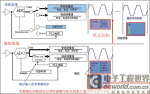

● 变频系统的谐波测量方法(如图4所示)
图4 变频系统的谐波测量方法

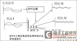

使用FFT运算功能将波形由时域转换成频域,测量各频率成分提取叠加信号频率的方法如下。
傅里叶级数:所有周期函数均可用三角函数的和来表述。
傅里叶积分:将周期设为无穷大,使其能适用于所有函数。
傅里叶变换:对波形的时间函数x(t)进行傅里叶积分运算后,即可得出频率函数X(f)。

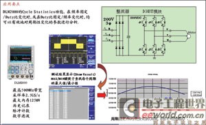

2 利用示波器对变频电路里波形信号作详细分析
PWM 调制后,通过功率计可以获得其电特性指标,为研发和检测部门提供准确的参考。如果想要进一步对调制后的波形信号作详细的分析,则需要运用具备Cycle Statistics功能的示波器(下文以横河DLM2000系列示波器)来实现。DLM2000的Cycle Statistics功能,在频率固定/Duty比变化时,或在Duty比固定/频率变化时,均可有效地对周期性变化的参数进行分析,方案如图5所示。
图5 利用DLM2000示波器对变频电路里波形信号作详细分析

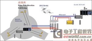

3 风电场整体监控
风力发电系统在安装后,为保证风力发电机的稳定运行,必须分别对以下的信号进行长期的监测和记录,这些数据最后统一进入到监控中心,长期保存。
● 风叶的形变。
● 发电机的扭矩、转速、震动和浪涌电流。
● 大气环境,如:温度、湿度、风力、风速、大气压等参数。
● 电功率参数,如:电压、电流、功率、功率参数、频率等。
风电场监控有几个特点:
①监控的信号复杂多样;
②监控环境恶劣:目前国内的风电场,主要分布在东北、内蒙古、新疆等地,冬季的气温很低,对测量仪器提出了很高的要求;
③每个风场,都有大量的风机,监控数据总量很大,布线复杂。
因此,风电场的监控需要多种测试设备配套工作,同时还要具备一定性能优势以适应风电场的特殊环境。下面以横河电机公司的产品为例,解释一下风电场监控的完整方案。如图6所示。
图6 风电场监控的完整方案
首先,可通过滑动环(集电环)实现风叶监测信号的直接采集,风叶不停转动,对测量仪器的安装和信号采集会造成很大影响,通过集电环,可保证风叶转动时,信号线能够保持不动。
然后,利用数据采集器(MW100)进行现场数据采集、监测、记录和传输。MW100的使用环境温度为-40℃~70℃,具有很强的现场适应能力。它可将数据存储在CF卡中,即时网络中断,采集数据也可以得到很好的保存。也可以通过PR300实现相对廉价的高精度功率参数测量和传输。通过功率计WT3000 精确测量发电机的浪涌电流。最后可以利用DAQWORX专业采集软件对全部数据进行统合显示和记录。
