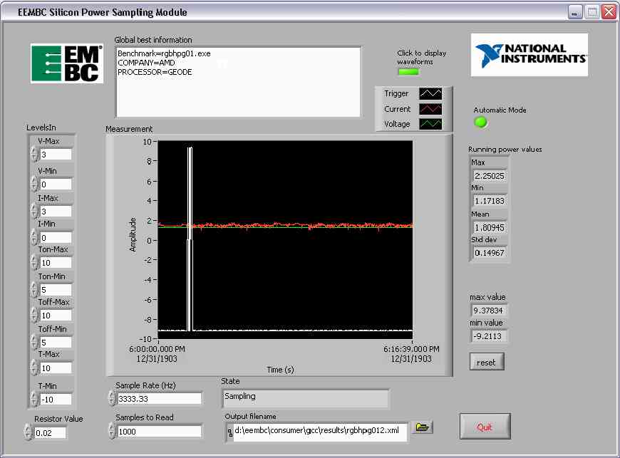

EnergyBench采用由LabVIEW软件平台创建的采样模块获取功耗信息,对定义触发方式和预期电压范围的配置文件进行读取。该采样模块连接到数据采集卡,在运行基准测试的同时采集电压及电流信息。所采信息在收到开始信号后即行写入磁盘,收到结束信号后停止。为减少可能发生的用户错误,该程序提供统一的用户界面,如图1所示。而数据采集卡(DAQ)也提供了经济实用的HW平台,以采集必要的数据。
图1 EnergyBench采样模块通过友好的图形用户界面(GUI)或配置文件进行设置。所有相关参数如电压、电阻和采样频率均可进行设置。通过采集信号的可选图形对电流、电压和触发通道进行显示。

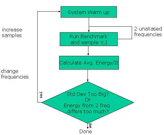

如果特定采样频率区间内变化过大,用户可以加大频率和/或基准程序迭代数,直至采集到足够的样本,以使平均值的置信区间达到规定的95%。
如果两采样频率之间变化过大,可以改变采样频率。
如果各次调用结果相差过大,可能由于线路噪音过大,需要采取减噪措施。另外一种可能是在基准程序运行时处理器在大部分时间内还在执行除基准程序以外的其他任务,在这种情况下则需要更好地实现基准程序与其他任务的分离。本过程原理如图2所示。
 图2 本过程在特定基准及该基准的特定负载与典型能耗之间建立了联系

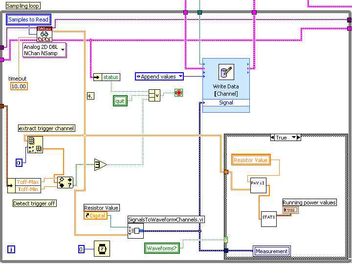

可编程数据采集卡能轻易地确定采样频率等参数,同时将获取数据永久保留。图3是此方法幕后运行的代码样本。此代码以LabVIEW软件编写,可以持续将获取的样本写入文件,直至从触发通道收到配置信号。代码还配备了显示所有捕获信号选项,实际上是驱动图1图形用户界面的部分代码。电压、电阻和采样频率等所有相关参数均可进行配置。具体地讲,图1显示的是当该循环收到触发信号、并准备退出时的图形用户界面状态。
 图3 采样循环的数据采集卡代码

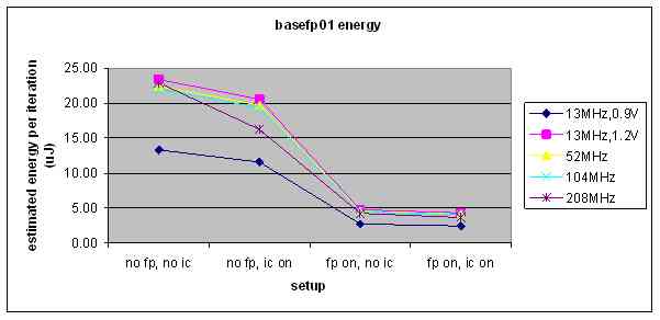

同样有趣的是研究在不同性能点运行软件平台及开启或关闭不同功能时处理器的能耗情况。图4显示的在开启或关闭缓存和浮点硬件的情况下,在NXP 3180的不同性能点运行特定基准程序(基本浮点控制)的能耗结果。该表明确显示开启浮点硬件并以208MHz频率运行比以13MHz频率运行能效更高。
 图4 不同配置下NXP 3180的能耗结果
