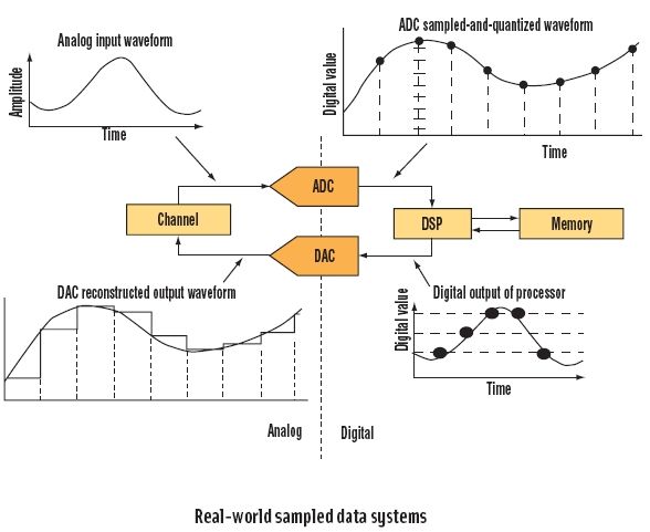

一、数模转换器的作用
真实世界的模拟信号,例如温度、压力、声音或者图像等,被不断转换成更容易储存、处理和发射的数字形式。但是在很多系统中,数字信息也必须重新转换成模拟信号来实现一些真实世界的功能。数模转换器(DAC)就可以做到这一点,而且它们的输出还可以用来驱动各种设备,例如扩音器、发动机、射频发射器和温度控制器等。
DAC一般被放置在数字系统中。在数字系统中,一些真实世界的信号通过模数转换器(ADC)数字化和处理过后,然后需要重新转化成模拟信号的系统中。这些系统所要求的DAC性能会受到系统其它组件的性能和要求的影响。

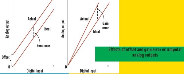

1 偏移误差
偏移误差就是DAC的输出和当增益误差为零时理想的传递函数的输出之间的偏差。对于所有输入编码,偏移误差都是常数。
2 增益误差
增益误差就是转换器的传递函数的斜率与理想的传递函数之间的偏差,通过补偿到零的偏移误差来计量。

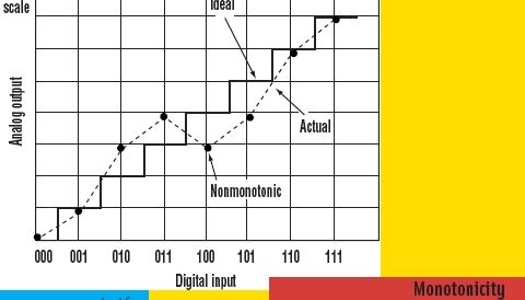

5 单调性
如果一个DAC的输出随着数字输入编码的增大而增大或者保持不变,那么这个DAC就具有单调性。反之,如果一个DAC的输出随着数字编码的增大而减小,那么这个DAC就具有非单调性。

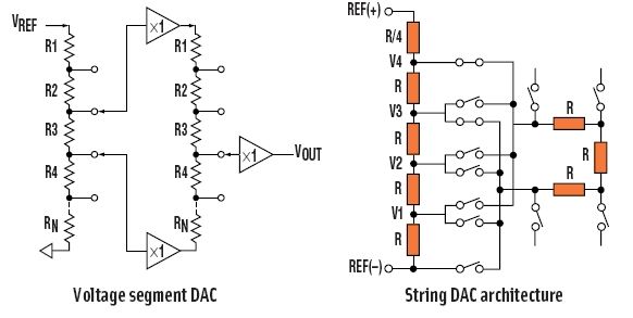

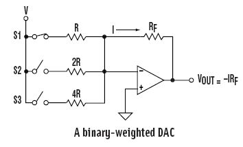

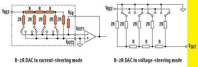

下面几张图给出了DAC的几种架构。
