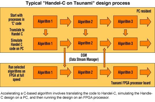

假设您在设计一个算法密集的信号处理程序,例如分析上千公里长公路的裂缝。这种应用需要用到正/逆向霍夫变换的算法,该算法还可对航拍图片中的河流和街道以及半导体表面的瑕疵进行定位。  如果你正使用基于奔腾4和Windows XP的PC、带有多个FPGA的PCI板(例如Tsunami板)、C语言开发环境和Handel-C(Celoxica开发环境)来进行设计,并假设你对HDL硬件语言所知甚少,却熟悉基于FPGA设计的一些基础知识。设计过程要从C语言代码的编写开始,然后将代码转化成Handel-C,并在PC上进行仿真,最终在多FPGA处理器上运行测试。

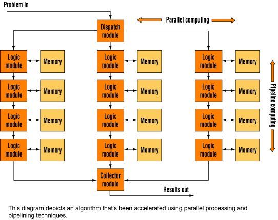

一开始,先要决定C语言代码对哪些算法进行加速。一个好的剖析工具,例如Intel的VTune Performance Analyzer,可以帮你发现消耗过多时钟周期的代码段。 在上述的信号处理应用中,完全由CPU完成算法要花费12分钟的时间,经过剖析发现时间几乎是消耗在各种嵌套的循环中,这清楚地显示了哪些代码是由FPGA加速器加速的。经过加速过的代码需要经过PC上的PCI总线输入和输出。由此可知I/O数据的速度在PCI总线的速度范围之内――从70到200Mbps。  接下来的挑战是创建FPGA设计以加速代码的功能。由于FPGA可以同时执行上千条指令,访问上百个内存块,所以“管道”和“并行处理”技术都可被用来加速功能。利用管道技术,指令路径是有顺序的,即当一些算法正在一部分数据“管道”中被执行时,另一些算法将在同一“管道”的后面部分被执行,这个过程与自动生产线很相似。具有长时钟的程序可以通过并行处理来显著降低运行时间(图2)。

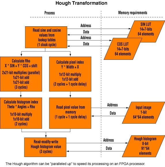

最后,你还必须分析各个算法,将其按步分解成由数学运算(加、减、乘、除、积分)、延迟、保存到内存和查表等操作。无论多复杂的算法都可以分解成这些最基本的操作,而且这些操作在相互无关联的情况下可以并行处理。  我们的示例应用可以这样被加速:9个处理周期被充分地进行管道处理,在初始延迟后的每个时钟都输出一个结果,然后这些周期被嵌入到X、Y和Θ的三维循环中,因此总的周期数为9+(9*X*Y*Θ),即在每个处理块中只包括9个这样的周期:延迟+(9个周期*64个像素*64个像素*64位深度)。
尽管FPGA中可以实现浮点运算单元,但它们能迅速消耗FPGA的资源,所以如果可以,最好谨慎使用。主要依靠浮点运算的算法最好转换成定点运算,这样你既可利用用“模块浮点”方法,又可通过定点的方法设计整个系统。然后,通过对比实际输出与原始的全浮点运算的软件实现来确定转换精度。在霍尔算法的例子中,14b+7b的定点分辨率与全浮点的结果完全相同。

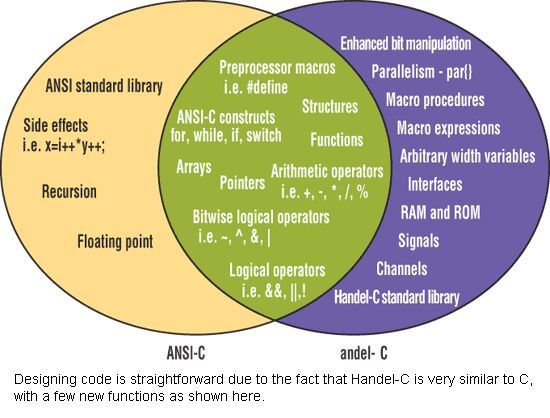

在接下来的设计中,需要对每个处理部分的时钟周期计数。通常,每个时钟周期可以完成二到三个运算,然后确定所需的FPGA资源以适应代码。可以在多个FPGA中分段运行代码来获得更高的计算能力。这些解决方案的拓展非常容易,只要使用所需的多个FPGA(最多5个),系统将自动检测它们。  在该例子中,设计是基于处理块的。这些块按顺序被发送给每个FPGA,或者从每个FPGA收集起来(其逻辑是代码的一部分)。一个FPGA的加速比例可以达到37:1,而10个FPGA(每两个电路板上有5个)可以达到370:1。  对设计进行编码相对简单,因为设计主要由C语言完成,除了一些需要特殊Handel-C指令的新功能。这些新指令包括:增强位操作、并行处理、宏操作和公式、任意宽度的变量、FPGA存储器接口、RAM和ROM类型、信号(代表硬件中的信号线)以及通道(在代码并行分支或时钟域之间通信)。工具条中的“代码转换”可以完成C和Handel-C的样本转换。

再下一步是建立仿真环境,并在其中测试和优化硬件代码。仿真环境提供了完整的bit-true/cycle-true仿真,并对FPGA的实现进行可靠的模拟。利用设计输出与C软件仿真输出的比较来测试精度,同样也可得到FPGA处理器上真实运行速度的报告。通常,进行结构块仿真有助于找到设计中的问题,因为这些块在重组后可以确定总体的运行效果。可在仿真过程中做进一步的调整,如利用流水线在每个时钟周期内进行单输入单输出的测试,或将处理过程细分到更多的并行数据流中直到FPGA的资源利用率达到100%。此外,在硬件编译时也能发现算法的最慢点并对其优化,在FPGA甚至板子之间分割算法还可以获得额外的速度。  利用软件,进一步调整可获得更好的性能。然而,精确调整带来的性能增益却会下降。通过简单的增加FPGA非常具有成本效益。并不需要使设计完美化,因为基于这些结果的设计可以在任何时候进行快速的仿真和优化。一旦仿真完成,就可以将设计编译到硬件里并激活数据流管理(DSM),以便将数据流送到FPGA处理器板而不是仿真器中。
