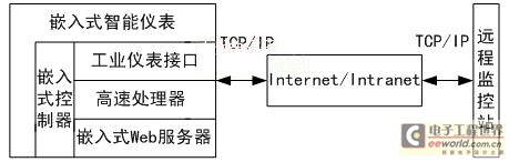

嵌入式智能仪表的结构及其与Internet的连接方案设计如图1。
图1基于嵌入式智能仪表的远程监控系统
嵌入式控制器是用于执行独立功能并具有以复杂方式处理数据能力的控制系统,它内置在工业仪表上,由三部分组成:高速处理器、嵌入式Web服务器和工业仪表接口。嵌入式控制器以高速处理器为核心,由高速处理器和其他芯片协同工作来控制电子设备或装置,能够完成监视、控制等各种自动化处理任务。嵌入式控制器是一种很好的基本接入设备,它通过工业仪表接口与仪表相连。嵌入式控制器在TCP/IP数据传输的基础上,将Web功能融入整个装置。客户只要拥有浏览器,即可方便的与控制器进行通信,对现场智能仪表进行过程参数的查看与设定,控制对象的关闭与开启。

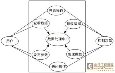

我们利用UML的用例图(use case)来对嵌入式控制器进行需求分析。用例图从用户的观点描述了系统硬件和软件的功能。按照前面我们对嵌入式控制器的功能描述,我们得出系统的用例图,如图2所示。其中包括七个不同的用例和两个不同的角色。
图2 嵌入式控制器的用例图
用户角色可进行查看数据,设定数据,开启和关闭控制对象(智能仪表),控制对象可以接收和发送数据,相应开启和关闭的操作指令。数据处理中心负责数据的封装,发送,计算等数据处理工作。

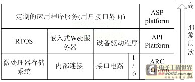

3、系统结构的设计与实现,究竟应该从哪一层开始,也是一个重要的问题。比如对于一个三层的结构,可以有从上到下、从下到上、由中间开始等多种选择。从上述几点考虑,嵌入式控制器平台的系统结构如图3所示。
我们把嵌入式控制器系统分为3个抽象层次:体系结构平台(ARC platform),应用程序编程接口平台(API platform),定制的应用程序平台(ASP)。ARC平台包含了微处理器存储系统,接口电路,I/O通道及芯片之间的内部连接。微处理器系统由S3C2410微处理器、FLASH, SDRAM, CS8900A网络控制芯片等一族“微架构”组成。API平台包括RTOS实时操作系统,嵌入式Web服务器,设备驱动程序等。API平台是软件抽象层,把ARC平台的实现细节进行封装。API平台提供接口服务,并对这些接口按类别进行分组。比如用户需要知道RTOS是否提供占先式任务调度接口,嵌入式Web服务器提供的HTTP, TCP/IP接口。ASP平台提供用户的直接操作界面和专门的应用服务,如让用户通过浏览器查看和设定智能仪表的控制参数。
图3 平台的划分
在每个平台都有相应的服务质量(QoS)的要求。在ARC平台对功耗、存储量、处理速度、通讯能力等都有要求。S3C2410, CS8900A等芯片可以很好的满足这些要求。在API平台对运行任务的个数,任务切换时间等也有要求,嵌入式Web服务器和嵌入式Linux能满足这些要求。在ASP平台要求进行实时的参数查看和参数设定。采用Java Applet能很好的做到这些。

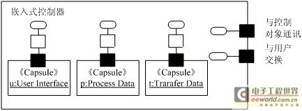

在对嵌入式控制器划分平台后,我们可以用UML-RT的符号体系对嵌入式控制器系统进行建模。我们把建模的过程分为两个阶段。第一阶段是考虑系统的对外接口。第二阶段是考虑系统内部的平台建模。
在第一阶段,嵌入式控制器的建模见图4。根据前面用例图的需求分析,得出系统需要与环境交互的端口有两个:一个是与控制对象即智能仪表进行通讯。一个是和用户进行交互。为了支持和用户交互以及控制对象通讯,我们定义了两个容器(capsule)u :User InteRFace和t : Transfer Data。容器p :Process Data则是用来处理数据。容器可以包含相关的软件和硬件结构,数据传送可通过并口和串口进行,这种传送和处理器藕合的很紧,我们用UML-RT的扩展符号表示。同样,《SW p1》表示在处理器P1上执行的处理与控制对象通讯的程序。我们用这种方式还可以对u :User Interface和p :Process Data进行细化。
图4 嵌入式控制器的第一阶段表示
