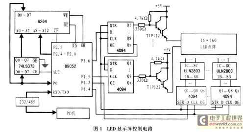

具体的LED显示屏控制电路如图1所示。整个电路由单片机89C52、点阵数据存储器6264、列驱动电路ULN2803、行驱动电路TIP122、移位寄存器4094及附属电路组成。该电路所设计的电子屏可显示10个汉字,需要40个8×8 LED点阵模块,可组成16×160的矩形点阵。由于AT89C52仅有8k存储空间,而显示的内容由PC机控制,因此不可能预先把需要显示的内容做成点阵存在单片机中,而只能由PC机即时地把所需显示的点阵数据传给单片机并存入缓冲区6264。
该电路的显示采用逐行扫描方式。工作时,由单片机从缓冲区取出第一行需要显示的20字节点阵数据,再由列点阵数据输入端P1.2口按位依次串行输入至列移位寄存器,其数据输入的顺序与显示内容的顺序相反。然后置行点阵选通端P1.3为1,即置行移位寄存器的D为高电平,STR使能(所有4094的OE 引脚接+5V电平),从而使列移位寄存器中的数据同时并行输出以选通该行。经延时一段时间后再进行下一行点阵数据的显示。需要注意的是,每次只能选通一行数据,即要通过不断的逐行扫描来实现汉字或字符的显示。

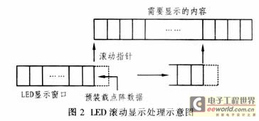

滚动显示要求需要显示的内容每隔一定时间向指定方向(这里以从右向左为例)移动一列,这样显示屏可以显示更多的内容。为此,需要在下次移动显示之前对显示缓冲区的内容进行更改,从而完成相应点阵数据的移位操作。具体操作方法是:
设置一个显示缓冲区(如图2所示),该区应包括两部分:一部分用来保存当前LED显示屏上显示的10个汉字点阵数据;另一部分为点阵数据预装载区,用来保存即将进入LED显示屏的1个汉字的点阵数据。滚动指针始终指向显示屏的最右边原点。当滚动指针移动到需要显示的点阵数据存储区的第1个汉字的首地址时,显示缓冲区LED显示区为空白,而预装载区已保存了第1个待显示汉字的点阵数据。当需要滚动显示时,则可在接下来的扫描周期的每个行扫描中断处理程序中,将对显示缓冲区的相应行点阵数据左移一位,同时更改显示缓冲区的内容。(需要注意的是,要确保该操作能在1.25ms的中断时间内完成。这里89C52采用22MHz晶振,实验证明可以实现该操作)。这样,在一个扫描周期后,整个汉字将左移一列,而显示缓冲区的内容也同时更改。由于预装载区保存了1个汉字点阵数据,即16×16点阵,所以当前显示缓冲区的内容只能移动16列。当下一个滚动到来时,滚动指针将移动到点阵数据存储区的下一个汉字的首地址,并在预装载区存入该汉字的点阵数据。然后重复执行上述操作便可实现滚动显示。特殊字符或图形的显示与此类似,这里不再赘述。
