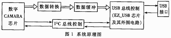

1.2 系统的原理图
系统的原理图如图1所示。
整个系统以EZ-USB为核心,通过I2C总线控制电路对数字CAMERA芯片的工作状态进行控制,数字图像数据通过数据转换电路送入数据缓冲区,USB总线控制器从数据缓冲区中读取数据。与计算机的通讯则通过USB接口实现。

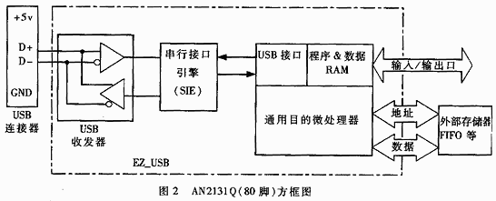

2.1 EZ_USB 2131Q芯片介绍
EZ_USB 2131Q内部框图如图2所示。它是Cypress公司的内嵌微控制器的80pin的USB接口控制芯片,包含3个8位多功能端口、8位数据端口、16位地址端口、2个USB数据端口和其它输入输出端口。
EZ_USB 2131Q芯片采用了一种基于内部RAM的解决方案,允许客户随时不断地设置和升级,不受端口数、缓冲大小、传输速度及传输方式的限制。
片内嵌有一个增强型的8051微控制器,与标准的8051相比,其速度快3倍。它通过内部RAM编程和数据存储,这样使得芯片具有软特性。USB主机通过USB总线下载8051程序代码和设备特征到RAM中,然后EZ_USB芯片作为一个由代码定义的外围设备重新连接到主机上。
EZ_USB 2131Q有两种同步传输方式:即普通读写方式和快速读写方式。在普通读写方式下,芯片从外部读取或向外部写入数据的速率不会超过1000字节/毫秒,而且数据传输指令只能一一列出,共要写出1000行相同的指令。中间不能用循环来传输数据,而且也没有时间来加入其它指令。这种方式对于要求同步传输、每帧传输1023字节的设备是不可取的。在快速读写方式下,芯片可以在0.5毫秒内从外部读取或向外部写入1023字节的数据,并且还留有足够的时间可以加入其它指令。
如图2所示,USB收发器连接到USB总线的D+和D-管脚;串行接口引擎(SIE)编码和解码串行数据并且进行错误校验、位填充和执行USB所需的其他信号,最后完成数据从USB接口的传输。
EZ_USB-2131Q使用了一个增强型SIE/USB接口(USB核),它本身完成了许多的USB协议,这样就简化了8051代码。

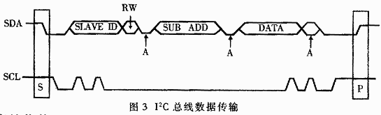

2.4 I2C总线控制电路
I2C总线是一种双向串行总线,它只有两根信号线,可用于不同的IC或硬件模块间的通讯。两条线分别是串行数据线(SDA)和串行时钟线(SCL),当与设备相连时,每条线都必须通过上拉电阻接到电源上。I2C总线上可连接多个主从设备。I2C总线具有控制简单、稳定可靠的特点。I2C总线的数据量是可编程的,其最大的数据量是100K.图3给出了一个完整的I2C总线上的数据传输。

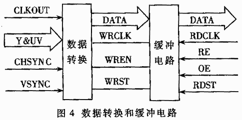

CAMERA芯片的数据输出率较高,并且输出的图像数据格式不能直接用于通过USB总线传送,因而需要进行数据格式转换。CAMERA芯片的数据输出格式由工作模式决定,通过I2C总线控制。为了简化电路,并保持系统一定的灵活性,采用了ALTERA公司的CPLD可编程逻辑阵列芯片来实现数据转换。数据缓冲采用NEC公司的256K×8位静态RAM芯片。电路图如图4所示。
CMAERA芯片主要输出信号有:CLKOUT(时钟输出,作为CPLD芯片的全局工作时钟)、Y和UV(视频数据输出线均为8位,作为CPLD芯片的数据线)、VSYNC(垂直同步信号,用作帧同步信号)、CHSYNC(水平同步信号,用作行同步信号)。
数据转换电路通过可编程逻辑完成下列功能:根据同步信号,针对QCIF格式,过滤一行中的冗余数据和一帧中的同步行数据,产生数据缓冲芯片的写时钟信号、写复位信号和写使能信号。数据的过滤是通过控制写使能信号实现的,该芯片在使能信号为低时,可以写入缓冲区,而在信号为高时,则不能够将数据写入缓冲区。
数据缓冲芯片的数据输入与数据输出分别由不同的信号控制,两者互不干扰。写数据控制信号有:WRCLK(写时钟信号)、WRST(写复位信号)和WREN(写使能信号)。写操作过程是:首先,控制产生一个内部复位信号WRST,使写缓冲区的写地址指针指向零,在复位周期后,进行写操作;在写时钟信号的上升沿,如果写使能信号为低,一个时钟周期后,数据就写入SRAM中,同时SRAM的写地址指针自动增加。
读操作信号有:RDCLK(读时钟信号)、RE(读允许信号)、OE(输入允许信号)和RDST(读复位信号)。读操作的过程为:控制产生一个读复位信号RDST,使读缓冲区的地址指针指向零,在下一时钟周期进行读操作;在读时钟的上升沿,如果RE和OE信号同时为低,SRAM中的数据就会出现在输出数据总线上,同时SRAM的读地址指针自动增加。
读写操作过程互不干扰,各自有自己的地址指针。把CAMERA芯片输出的图像数据依约定的要求按帧存放在缓冲区,并加上相应的帧间隔标志,USB控制器则从缓冲区中读取数据,并通过接口送往主机,完成数据图像的传输。
