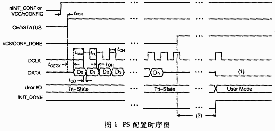

被动串行(PS)配置方式:在该配置方式下,由ByteblasteMV下载电缆产生一个由低到高的跳变送到nCONFIG引脚脚复位PLD,然后将配置数据送到DATA0引脚,直到CONF_DONE引脚变为高电平。图1是PS配置方式的时序图。CONF_DONE变成高电平后,DCLK必须多余十个周期来初始化该器件。器件的初始化由下载电缆自动执行。在PS方式中没有握手信号,所以配置时钟的工作频率必须低于10MHz。在多器件PS配置方式中,第一片PLD的nCEO引脚级联到下一片PLD的nCE引脚。在配置完第一个器件后,nCEO输出为低,使第二个PLD器件的nCE有效,开始对第二块器件进行配置。

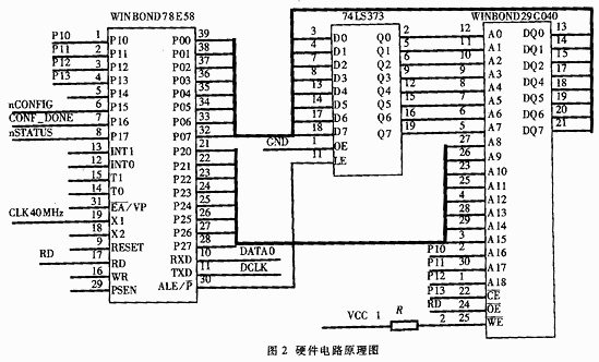

该单片机外接晶振最大频率为40MHz,它在串行口方式0下波特率可设置为fosc/4。另外通过设置特殊功能寄存器CKCON的MD0、MD1、MD2三位,可以将MOVX、MOVC等指令周期缩短至2个机器周期。与普通单片机相比,可使配置时间大为缩短。WINBOND78E58单片机内部拥有32KB FLASH ROM.由配置文件数据表2可知,只需一片单片机就可以对EPF10K20系列以下的PLD进行配置了。本系统中使用了一片APEX20K300E,因此在硬件电路设计中,扩展了一片WINBOND29C040 FLASH存储器(容量为512KB),其电路如图2。DATA0与RXD、DCLK与TXD、nCONF与P15、CONFIG_DONE与P16、nSTATUS与P17分别相连。

在软件编程时,使用了串行口移位寄存器输入输出方式。本系统只需用到输出方式,串行数据通过RXD引脚输出,而在TXD引脚输出移位时钟。当一字节数据写入串行数据缓冲器SBUF时,就开始发送。在此期间,发送控制器送出移位信号,使发送移位寄存器的内容右移一位,直至最高位(D7位)数字移出后,停止发送数据和移位时钟脉冲。RXD、TXD时序如图3。由图3可知,它可以用来模拟配置时序。发送完一字节数据后,硬件置发送标志位TI为1,向CPU申请中断。若CPU响应中断,则从0023H单元开始执行串行中断服务程序。
为了提高配置速度,单片机程序用汇编语言编写。单片机上电后使nCONFIG脚由低到高复位待配置PLD;当判断到nSTATUS为高后,开始从外部FLASH存储器取数据串行移位。配置过程中,查询CONF_DONE。一旦为高,配置完成,但还要送40个DCLK脉冲,PLD才能进入用户工作状态。
