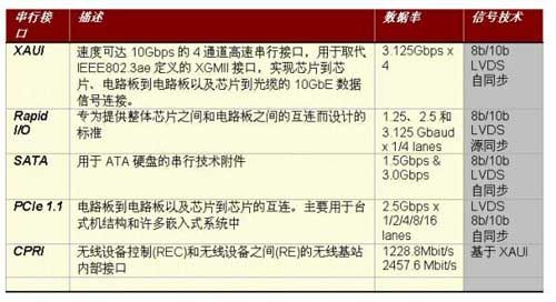

高速串行接口通常用于各种芯片之间的接口、背板的互连以及设备与设备的连接。以下是被广泛采用的一些串行互连协议:
芯片到芯片/背板串行互连:
XAUI
Rapid I/O
SATA
PCIe
CPRI (控制设计和基站间的3G通信协议)
硬件机箱设备与设备的串行电缆接口:
HDMI, DVI, 显示端口
USB
1394

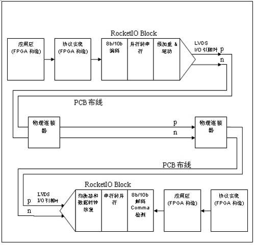

当实现高速串行连接时,不可避免地会碰到传输线的影响和信号完整性问题。这些都是高速互连设计中必须小心处理的难题。
时钟源&时钟抖动
串行数据抖动:
总抖动
随机抖动
确定性抖动
信号调理特性
电缆和PCB布线中的介质损耗
预加重和去加重驱动器(频率选择性放大器和衰减器)
均衡(无源和有源均衡)
下面是一个通用数千兆位串行互连的实现框图及相关要求。
