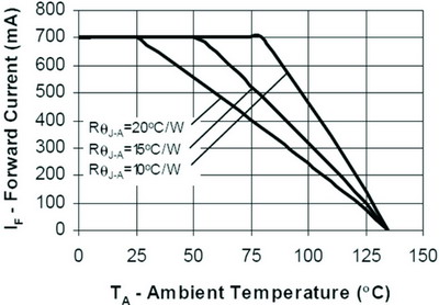

热量控制主要指温度增加时减少电流。使用高亮 LED 的优点,是电流变化较大时,眼睛无法察觉到亮度的变化。一般来说,电流下降 25% 时,单 LED 的亮度变化并不明显。但是,LED 会随温度与电流的变化而改变颜色特征,这点是否会影响汽车照明应用仍有待探讨。LED 的频谱是否适用于照明,在一般夜视效果下是否会影响驾驶者的距离感,这些问题可能更为重要。

LED 的温度感测也是需要解决的问题,广泛采用的方法是热敏电阻器。使用热敏电阻器必须十分小心,温度控制响应应设定为 LED 需要电流减少温度的上限响应。当环境温度降低时,简单的温度控制可导致 LED 的电流增加。
图3 LED的典型响应要求
