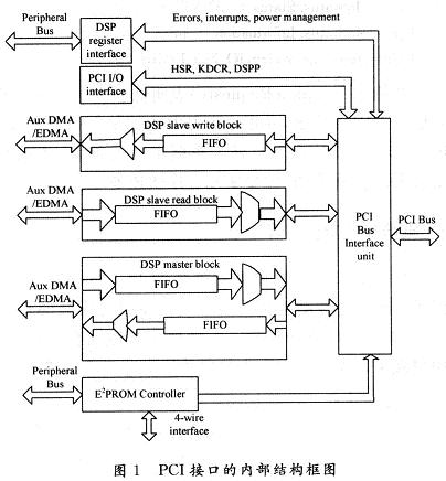

DM642片内集成一个主/从模式的PCI接口,它相当于专用的PCI接口芯片,这样可以不必深究PCI总线规范,将工作重点放在系统功能的实现上。DSP可以通过这个接口实现与PCI主机的互连。
从图1可以看出,PCI接口的内部结构包括7个部分:
(1)PCI总线接口模块(PCI Bus InteRFace Unit,PBIN):该模块对主/从模式下的总线交易都不会插入等待周期,可以实现最大的总线传输带宽。
(2)E2PROM控制器模块:控制器与外部的4线串行E2PROM相连。PCI接口复位时,控制器读取E2PROM中的数据,配置PCI接口。DSP可以通过映射寄存器访问E2PROM。
(3)DSP从模式写模块:包括一个多路复用器和一个PBIN到DSP的FIFO。它完成的功能是:外部PCI设备通过PCI接口写数据到DSP从设备。外部主设备往DSP的Base0空间执行写操作时,PCI地址与DSPP寄存器中的固定偏移值结合,形成DSP目的地址,在传输过程中目的地址自动递增。
(4)DSP从模式读模块:包括一个多路复用器和一个DSP到PBIN的FIFO。它完成的功能是:外部PCI设备通过PCI接口能够从DSP从设备读取数据。在外部主设备从DSP的Base0空间执行读操作时,PCI地址与DSPP寄存器中的固定偏移值结合,形成DSP源地址,在传输过程中此地址自动递增。
(5)DSP主模式模块:包括读/写两个子模块,DSP是该模块的主控方。DSP主模式读这个子模块,完成DSP主设备通过PCI接口从外部PCI从设备中读取数据。DSP主模式写这个子模块完成DSP主设备通过PCI接口写数据到外部PCI从设备。
(6)PCI I/O接口模块:它包括PCI的I/O寄存器,HSR,HDCR,DSPP。只能由PCI主机通过基址1寄存器或基址2寄存器的空间映射进行访问。
(7)DSP寄存器接口模块:包含DSP的映射寄存器,用于控制主模式接口,产生PCI中断以及电源管理
其他几个模块都与PCI总线接口模块相连,而PCI总线接口模块对外通过PCI总线与外部设备相连,这样。DSP就可以通过主/从模式的读或写来完成与外部-设备之间的数据传输。

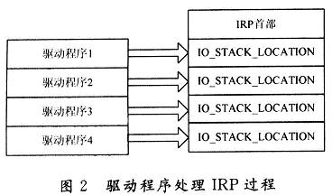

I/O请求包(IRP)是驱动程序操作的中心,是一个预先定义的数据结构,带有一组对它进行操作的I/O管理器例程。一个IRP有固定的首部和可变数目的 IRP栈单元。IRP的固定部分含有IRP的固定属性,每个栈单元含有大多数有关的IRP参数。当IRP由多个驱动程序处理时,使用多个IRP栈单元。每个驱动程序从当前IRP栈单元得到它的IRP参数。如果把IRP沿当前设备的驱动程序栈向下传递,必须在当前驱动程序中使用正确的参数设置下一个栈单元,然后在此驱动程序中利用函数IoCalldriver()调用更低层的驱动程序。驱动程序不必处理所有的IRP,但至少需要处理“创建”和“关闭”这两个 IRP。I/O管理器接收I/O请求,然后在把它传递到合适的驱动程序栈中的最高驱动程序之前,分配并初始化IRP。驱动程序处理IRP的过程如图2所示。
IRP首先到达最高层的驱动程序1,驱动程序1使用函数IoGetCurrentIrpStackLocation()获得指向当前栈单元的指针。
然后驱动程序1使用IoCallDriver()函数调用下一个驱动程序。I/O管理器现在改变“当前IRF’栈单元”指针,所以驱动程序2看到向下的第二个IRP栈单元(驱动程序1为它设置的栈单元)。这个过程继续,直到最底层的的驱动程序4收到这个IRP。
驱动程序4现在处理这个IRP。当它完成IRP的处理时,驱动程序4调用IoCompleteRequest()函数。指示它已经完成IRP的处理。IRP再沿设备栈向上传递,直到它最终弹出栈顶,回到用户。

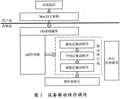

设备被打开以后,应用程序就调用DeviceloCon-trol()函数来达到访问设备的目的。DeviceIoControl()函数有8个参数,其中第3个参数是应用程序传递给驱动程序的数据缓冲区地址,在这个数据缓冲区存放的是应用程序要读写的设备的空间、偏移量、长度,这些都需要在应用程序中配置好。
这个调用由I/O系统服务接收。I/O管理器从这个请求构造一个合适的I/O请求包(IRP)。在最简单的情况下,I/O管理器只是把IRP传递给一个设备驱动程序,这个驱动程序调用硬件,并完成IRP的处理。I/O管理器把数据和结果返回给Win 32和用户应用程序。现在一个分层的设备驱动程序栈是很常见的。每个驱动程序把该请求划分为更简单的请求。高层次的驱动程序调用低层次的驱动程序,最后,最低层的驱动程序与硬件直接打交道完成用户的请求。I/O管理器把数据和结果返回给Win 32和用户应用程序。设备程序调用如图3所示。

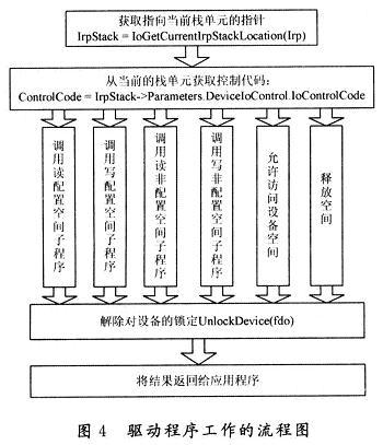

当应用程序读/写设备时,驱动程序工作的流程图如图4所示。
首先,获取当前IRP栈单元的指针;然后再读取I/O控制代码,判断应用程序想达到什么样的目的:是读/写配置空间,还是读/写非配置空间,然后再调用相应的处理程序。
