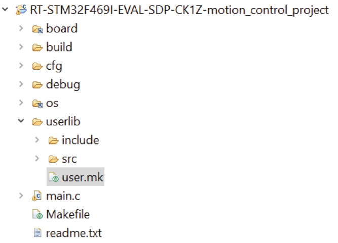

图1.项目文件夹结构。
传感器驱动程序没有通用的组织结构。图1所示为建议的文件夹结构。userlib文件夹中包含所有传感器驱动程序。在本示例中,只有IMU传感器驱动程序,但如果项目包含更多传感器,组织方式基本相同。userlib中有两个文件夹,分别是include和src。include文件夹包含驱动程序的标头文件,即本例中的adis16500.h,而src中包含源文件,即adis16500.c。userlib中还有一个指定include指令的makefile,如图2所示。

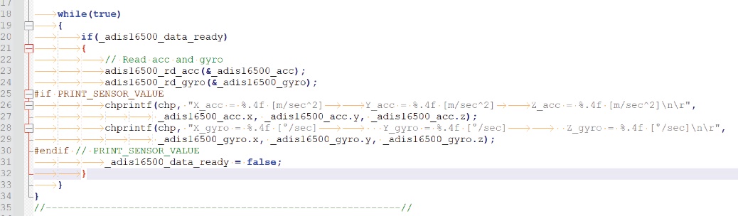

如果要从传感器获取输出,设计人员可以使用adis16500_rd_acc和adis16500_rd_gyro部分介绍的函数。传感器读取并没有完全通用的方法,图4仅提供一个示例。
图4.传感器输出读取示例。
在此示例中,main.c中有一个无限循环,始终检查名为_adis16500_data_ready的布尔静态变量。该变量与回调函数相关,当DR引脚变为高电平时,它将切换到TRUE,这意味着已有新数据可用。在这种情况下,主函数将调用adis16500_rd_acc和adis16500_rd_gyro函数。通过全速运行IMU传感器,设计人员将能够以2 kHz的输出数据速率(ODR)获取数据。
