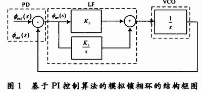

锁相回路是一个负反馈系统,主要由鉴相器(PD)、环路滤波器(LF)和压控振荡器(VCO)三个部分组成。鉴相器的作用是计算输入信号和输出信号的之间的相位误差。环路滤波器的主要作用是抑制噪声及高频分量,并且控制着环路相位校正的速度与精度。为了能够提高锁相系统的性能,本文采用基于PI控制算法的一阶低通滤波器,即将鉴相模块鉴别出的相位误差大小乘以一定的比例系数而产生一个比例控制参数,同时对相位误差大小进行积分,并在积分系数的调节下产生一个积分控制参数,最终取比例和积分控制参数的和作为该环节的控制参数。压控振荡器的作用就是利用输入的电压值控制输出信号的频率。设压控振荡器的输入信号为V0(t),输出信号的频率为ω0+KV0(t),则输出信号的相位:
式中:
,则压控振荡器的传递函数为:HVCO(s)=θf(s)/V0(t)=K/s,可以看出压控振荡器相当于一个固有积分环节。在该设计中取压控振荡器的增益K=1,则通过以上的分析可得基于PI控制算法的模拟锁相环结构框图如图1所示。
由图1可以得出,该锁相回路的闭环传递函数为:
不难看出该系统是一个典型的二阶系统,那么二阶模拟锁相环的闭环传递函数可表示为:
式中:Kp和Kl分别为比例系数和积分系数,取
为系统的自然频率;ζ为系统的阻尼系数。

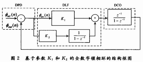

对上述模拟锁相环的s域传递函数进行离散化处理,采用脉冲响应不变法即可得到全数字锁相环回路的闭环传递函数为:
于是可以得到基于参数K1和K2的全数字锁相环的结构图如图2所示。
分析式(5)中得到的两个参数K1和K2,若式中c和ζ为常数,则参数K1和K2的变化只与输入信号频率ωref的变化有关,因此,得到的全数字锁相环模型具有自适应的特性,这是传统的全数字锁相环不具有的新特点。

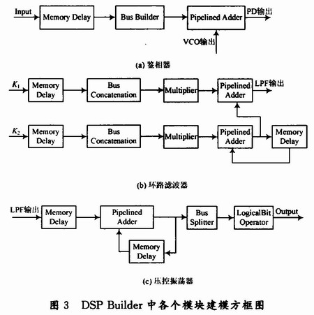

该设计方法就是在Matlab/Simulink环境下借助DSP Builder简单、方便快速地建立上述分析得到的全数字锁相环的数学模型,各个模块建模方框图如图3所示。按照以上各个模块方框图连接,构成整个系统模型,并加入系统时钟Clock模块和Signal Compiler模块,即完成整个系统的。DSP Builder建模。其中输入信号K1和K2是由式(5)计算得到,用6位无符号整数表示,K1和K2可以随着输入信号Phi_ref频率的变化而自适应的做出调整;Phi_ref和Phi_out分别为环路的输入和输出信号,都采用1位无符号的整数表示。

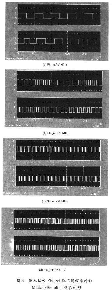

在图3建立的模型基础上,该设计首先对带宽自适应全数字锁相环进行了软件仿真,主要包括Matlab/Simulink仿真和QuartusⅡ时序仿真。其中系统的各个参数为:阻尼系数ζ=O.707,系统时钟周期Tclk=1/fs,采样频率fs=250 MHz。图4为输入信号Phi_ref取不同频率时的Matlab/Simulink仿真波形。
使用DSP Builder库中的Signal Compiler模块将图3建立的全数字锁相环模型转化为VHDL语言代码。该设计通过QuartusⅡ软件完成带宽自适应全数字锁相环的整体时序仿真。图5为输入信号Phi_ref由20 MHz跳变到5 MHz时的时序仿真图;图6为输入信号Phi_ref由31 MHz跳变到62 MHz时的时序仿真图。通过对所设计的全数字锁相环的Matlab/Simu-link仿真和QuartusⅡ时序仿真可以看出:该系统能够实现锁频的功能;同时该系统具有自适应的特性,在输入信号很大变化范围内都具有良好的性能;最后该系统对频率发生阶跃跳变的输入信号亦具有很好的跟踪性能。

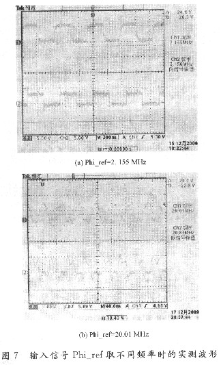

由于Signal Compiler模块可以自动地将DSPbuilder建立的模型文件转化为QuartusⅡ环境下的工程文件,因此,该设计在完成软件仿真后结合FPGA试验箱,在生成的工程下进行引脚的锁定、编译适配下载到FPGA芯片,实现所设计的带宽自适应全数字锁相环,并完成硬件测试。在硬件测试中需要用到信号发生器示波器,信号发生器用来产生锁相环的输入测试信号,示波器用来观测锁相环的输入/输出波形。图7为输入信号Phi_ref取不同频率时的实测波形。
以上的软件仿真与硬件测试都表明,设计的带宽自适应全数字锁相环系统能过实现锁频的功能,设计是成功可行的。
