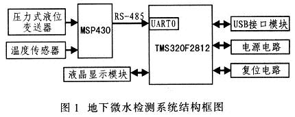

图1为该地下微水检测系统结构框图,它主要由主控单元TMS320F2812、数据采集、USB接口、液晶显示、电源及复位电路等模块组成。

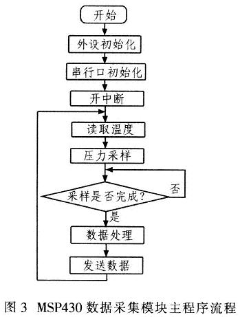

MSP430数据采集模块软件程序设计采用模块化、结构化的设计方案。该模块软件设计从功能上可分为2部分,第1部分是与硬件密切相关的驱动程序,主要完成对硬件底层寄存器的操作,包括MSP430外部电路和内置外设;第2部分是跟硬件无关的应用程序,主要包括读取温度、压力采样、数据处理等。图3为MSP430数据采集模块的主程序流程。

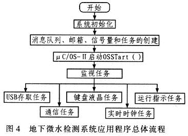

TMS320F2812实现各项功能的软件主要完成如下功能:与MSP430通信、对MSP430上传的数据进行分析再处理、液晶显示、USB存取数据。因此,本系统任务划分为:系统运行监视、USB存取、与从机MSP430通信、键盘液晶、实时时钟、运行指示等任务。各任务优先级分配如表1所列。图4为该系统应用程序总体流程。
