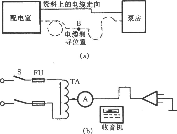

地下电缆是埋在地下的供电线路,如果损坏,则直接影响正常用电。一般来讲电缆的几根芯线不会同时损坏,因此,可利用其中一根完好的芯线,将它的一端接地,另一端通入零线接地的单相电流,如图(b)所示。将调压器TA从零缓缓地调升到5A左右,反复操作刀开关S,所形成的脉冲电流沿着电缆的走向,透过电缆的铅包、铠装、地表,产生相应的与周围电磁干扰有很大差异的电磁波。这时可如图所示用一台半导体收音机,沿着待测电缆的大致走向测听(把收音机最好调在无电台的频段上),便可听得最强的喀、喀(S通、断时)信号,而远离电缆时则听不到。这样按照最强信号确定走向便可测量出地下电缆实际埋设位置。
