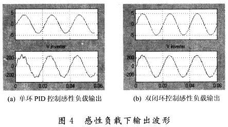

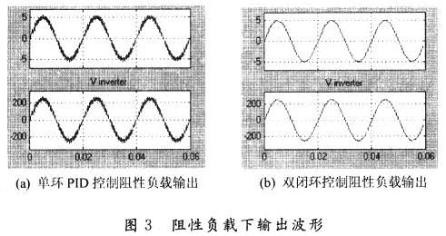

逆变器的主电路由直流稳压电源模块、全桥开关管模块、LCR模块、电压、电流测量模块、信号输入模块等部分组成;电压外环采用Simulink模块库中的PI离散控制模块;电流内环采用S函数子模块。仿真结果如图3、4所示。

通过分析对在不同负载和不同环境下逆变电路的输出电压和电流波形,可以肯定该控制方法的可行性和优越性。
