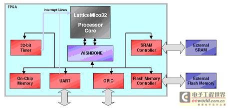

让我们来看看一个典型的嵌入式处理器子系统,例如,LatticeMico32软处理器。该处理器需要有能与外界通信的功能,因此通常核连接到一个片上总线系统,在此情况下是WISHBONE开放源代码总线。然后还需要一个存储系统,用来保存处理器程序代码以及处理器核使用的数据。对外部通信而言,在一个典型的系统中有各种接口,从简单的通信接口和连接、更复杂的协议到应用中的专用硬件模块。现在该处理器总线架构需要连接外设和存储器系统。一个典型的系统如图1所示。
图1 典型的嵌入式RISC处理器子系统

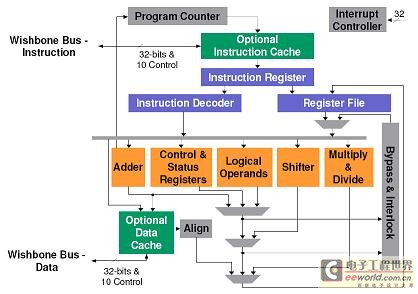

让我们来看看处理器核本身:LatticeMico32是基于哈佛总线结构的RISC架构的微处理器(图2)。 RISC体系结构提供了一个简单的指令集和更快的性能。哈佛总线架构提供独立的指令和数据总线,能够执行单周期指令。该处理器拥有32个通用寄存器,可处理多达32个外部的中断。定制的处理器可以插入乘法器或桶形移位器,以及不同的调试功能。
图2 LatticeMico32:一个可配置的RISC处理器核

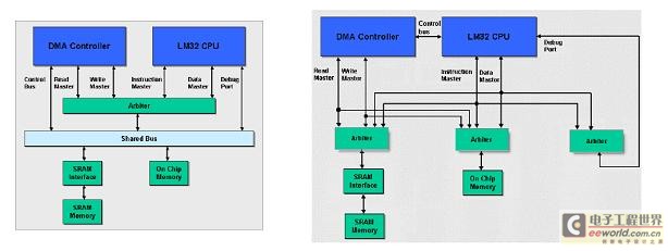

除了外围元件和DMA,用户可以自定义仲裁方案。总线结构产生器支持主器件(master)方和从器件(Slave)方的总线仲裁。如果能够满足系统性能的要求,主器件方总线仲裁提供了一个简单的低成本解决方案。然而,如果在设计中有多个总线主器件和多个从器件,在任何时间主器件方总线仲裁限制与单总线主器件通信。在许多设计中,通过两个或两个以上的总线主器件同时与独立的从器件进行通信,从器件方仲裁改进了性能。图3展示了可用的仲裁方案。
图3 仲裁方案

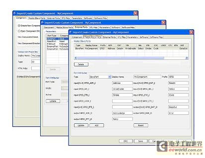

用户还可以创建自己的基于Wishbone总线的外设元件,然后通过整合到MSB自动连接到总线。因此,LatticeMico32的架构提供了两种可能性:第一,人们可以创建定制的元件,将它放人MSB中的可用元件列表(图4)。第二,可以构建出所谓的Passthru元件,可以将Wishbone接口引出到核的外面,因此,用户可以在FPGA的其他部分添加任何逻辑块。
图4 创建定制的外围组件

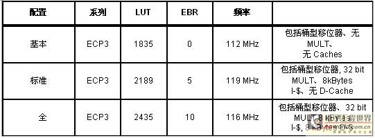

LatticeMico32提供高性能和尽可能高的资源利用率。对于关心资源的设计人员,基本配置不使用任何指令或数据高速缓存,单周期移位器,也没有乘法器。对于那些更关注性能的设计人员,全配置使用8KB的指令高速缓存,8K字节的数据高速缓存,3个周期的移位器和一个乘法器。对于需要采用折衷方法的用户,标准配置类似于完整的配置,但没有8K字节的高速数据缓存。表1展示了针对LatticeECP3 FPGA的资源利用率和性能。
表1 LatticeMico32资源利用率和使用LatticeECP3的性能
