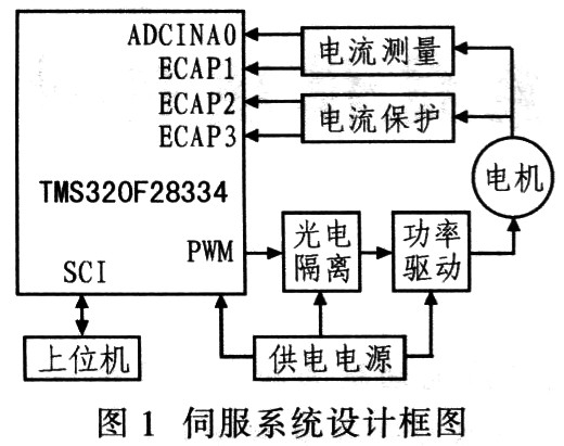

对于伺服系统,相电流采样精度直接影响整个伺服系统的性能。因此采样电路和保护电路都是围绕电流环内的电流值设计。F28334处理和比较采样得到的电流,进而输出PWM波进行相应控制。系统框图如图l所示。
从图1可看出,电流测量信号通过A/D转换器INA0和ECAPI进入F28334;电流保护信号通过ECAP2和ECAP3进入F28334;而PWM控制波从F28334的专用引脚输出,经光电隔离和功率驱动电路后进入电机。由于系统的变频器采用交一直一交结构,即有一个三相不可控整流桥和用IGBT实现逆变功能的逆变器组成,所以只需产生6路PWM控制信号。

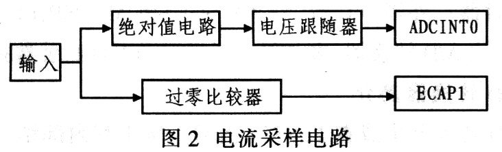

为了提高采样精度,电流信号不能直接连接到A/D转换器的模拟输入引脚,而是要分别获取电压信号的幅值和方向。通过一个绝对值电路和电压跟随电路,得到一个正相电压,由运算放大器完成,最终得到的电压再连接到F28334的ADCINTO引脚;另外,通过一个由比较器构成的过零比较电路,检测出电压的正负,再连接到F28334的ECAPl引脚。电流采样电路框图如图2所示。
图2中的绝对值电路由放大器和二极管组成。电压跟随器的输出端用一只3.3 V的稳压二极管把输出电压箝位于0~3.3 V,过零比较器的输出端同样用一只3.3 V的稳压二极管箝位,保证F28334不会因输入电压值过高而损坏。

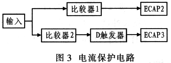

系统电路中电机电流保护分为限流保护和过流保护。前者是当电机电流超过额定值In的x倍时开始动作,当电机电流减小到低于x倍额定电流时,保护系统退出,此信号通过E—CAP2进入F28334;后者则是当电机电流超过y倍(y>x)的额定电流时,电机停机,直到重新启动系统。此信号通过ECAP2进入F28334。电流保护电路框图如图3所示。
当比较器1负端电平大于参考电压(对应电机电流xIn)时,比较器1输出低电平,即限流保护ECAP2信号有效,由F28334封锁PWM引脚输出脉冲:当比较器2的负端电平大于参考电压(对应电机电流yIn),比较器2输出低电平,D触发器的Q置低,即ECAP3信号有效,进而F28334封锁PWM输出脉冲。注意:当过流保护后,电机电流即使减小到0,系统也不再工作,直到手动重启系统,并将D触发器的Q电平拉高,系统才会重新工作。其中,In为电机额定工作电流。x介于1和1.2之间,y为1.5。

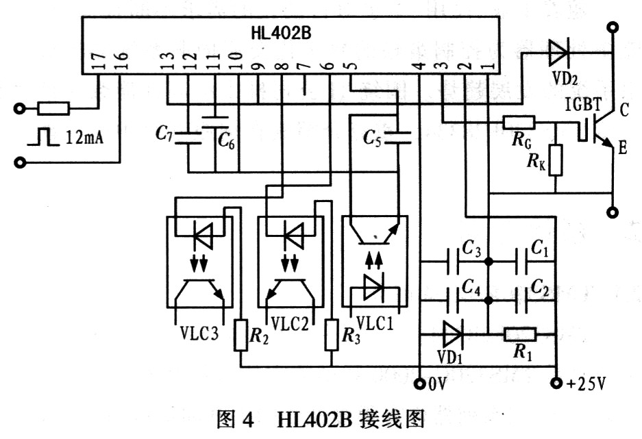

系统是由一个三相不可控的整流桥和由IGBT实现逆变的逆变桥组成,功率驱动电路只是IGBT的栅极驱动电路,而其设计是否合理,决定其静态特性和动态特性。栅极正偏压、负偏压和栅极电阻对IGBT的通态压降、开关时间、开关损耗、承受短路能力以及dUGE/dt等参数都有影响。选用HL402B作为IGBT的驱动器,图4为HIA02B接线图。其中HIA02B接25 V电源,产生正偏电压为+15 V,负偏电压为一10 V,栅极电阻可选几欧姆到几百欧姆,这里选用2Ω的电阻。

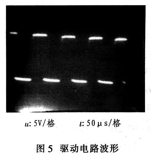

F28334输出PWM波形到驱动电路,驱动电路则可接入逆变器主功率器件的栅极,给驱动电路通电,逆变器不加电,用示波器观察驱动电路输出,如图5所示。由于输入电阻和电容的影响,驱动波形不再是标准的方波。

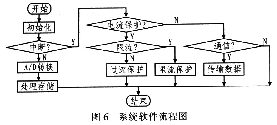

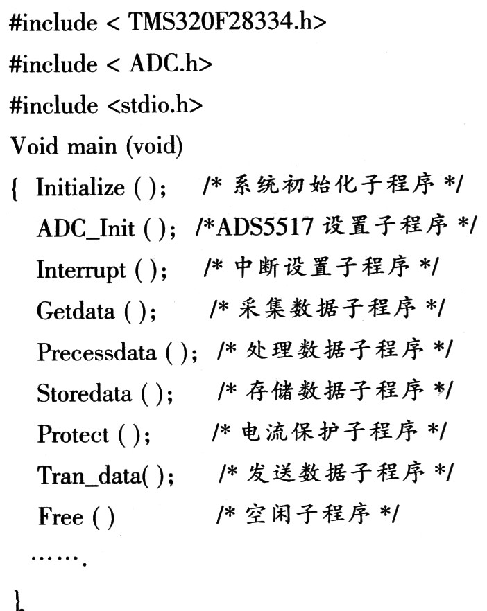

系统软件主要完成系统的初始化和系统控制,即:系统寄存器初始化,中断向量的设置,A/D转换器模块寄存器初始化,A/D转换器采样,数据的处理和存储,电流保护电路的监控等。系统的软件流程图如图6所示。
从图6可知,电流保护和通信功能是通过中断实现的。如果没有产生电流保护和通信中断,则系统完成电机电流采样.处理和存储数据,并根据实际需要使系统进入休眠状态,也可从休眠状态退出继续工作,这样可减小系统的功耗。这里只给出部分程序代码:
