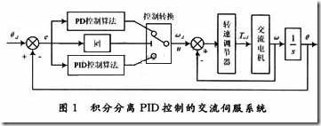

  积分分离PID控制交流伺服系统结构如图1所示。图中θd为给定角位移,θ为电机转轴的实际角位移,e为θd和θ进行比较而得到的偏差,则有:
  图1中,u为PID控制的转速期望值;ωd为期望电机转速;ω为实际电机转速;ωd与ω的偏差经过转速调节器产生期望的电机电磁转矩Td由于内环的不足可由外环控制来弥补,所以转速调节器采用一般的PI调节器即可,而电机的电磁转矩控制则采用直接转矩控制方法。

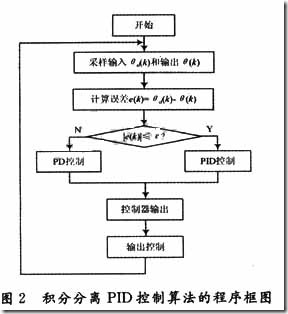

  在PID控制中,积分环节的作用是消除静态误差,提高系统的控制精度。如果在误差较大的初始阶段引入积分环节,会造成:PID的积分累积,从而引起系统较大的超调。因此,本文针对PID控制的特点,设计了一种积分分离的控制方法,积分分离PID控制算法的程序框图如图2所示。
  当系统误差较大时,取消积分环节,采用PD控制,避免由于积分累积引起系统较大的超调;当系统误差较小时,引入积分环节,采用PID控制,以消除误差,提高控制精度。即:
