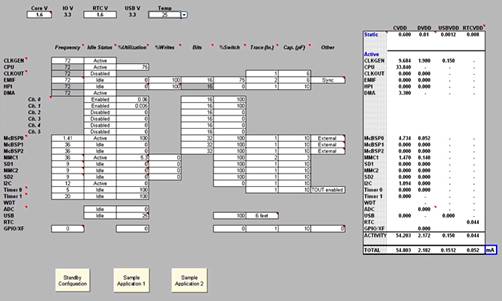

在DSP制造方面,所需要的是模块化的功率估算方案,即把设备划分为若干子系统,然后独立运行每一个子系统。一旦确定了每一个片上功能的最大功率值和空闲功率值,就可以通过插值法为一个功能建立一条功耗曲线。于是,在明确了每一功能的运行级别之后,可以把从各条曲线获得的功率值累加,最后给出整个设备的实际功率估算值。
图1是一个功率估算电子数据表,它把一个典型的DSP分解为若干个子系统,由用户输入相关参数,然后可以返回设备的功率估算值。就像这个电子数据表所显示的,估算是否正确取决于用户提供的信息是否反映出对系统使用方式的良好了解,包括数据宽度、频率、电源电压和使用中外设的可用带宽的百分比等因素。
图1:功耗估算

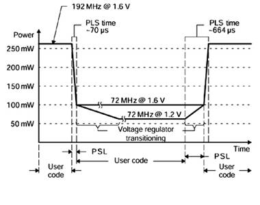

下面图2显示了设置点是如何控制V/F调节的时序的。由于电压和频率调节对设计中所用的DSP和电压调节器是特定的,PM API支持设置点延迟查询和配置,同时PM库可被重建。
图2:功耗调节结果
