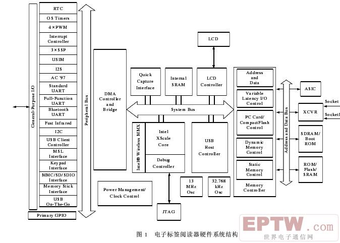

1.1 硬件系统
电子标签阅读器硬件系统结构如图1所不。硬件系统选用Intel公司基十XScale内核的PXA270工业级嵌入式处理器作为电子标签读写器的处理器o PXA270芯片集成了Intel Wire-less MMX无线模块、32KB的指令Cache, 32KB的数据Cache,MMU、外部存储器控制器,LCD控制器,NOR Flash控制器,4个DMA通道、3通道UART , 2个I2C总线控制器,1个IIS总线控制器,4通道PWM定时器和一个内部定时器, GPIO接口、触摸屏接口、USB Host不II USB Device控制器, SD Card/MMC控制器等。读写器的无线发送接收数据模块由Intel 81000芯片、晶振和天线组成。

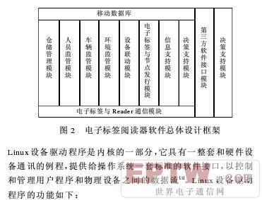

读写器的软件系统包括系统初始化模块、电子标签与读写器通信模块和LCD触摸屏幕显T模块等功能,软件开发环境选用RT-Linux操作系统。电子标签读写器的软件构架如图2所不。

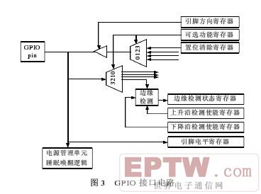

设备驱动程序是操作系统内核和机器硬件之间的接口。

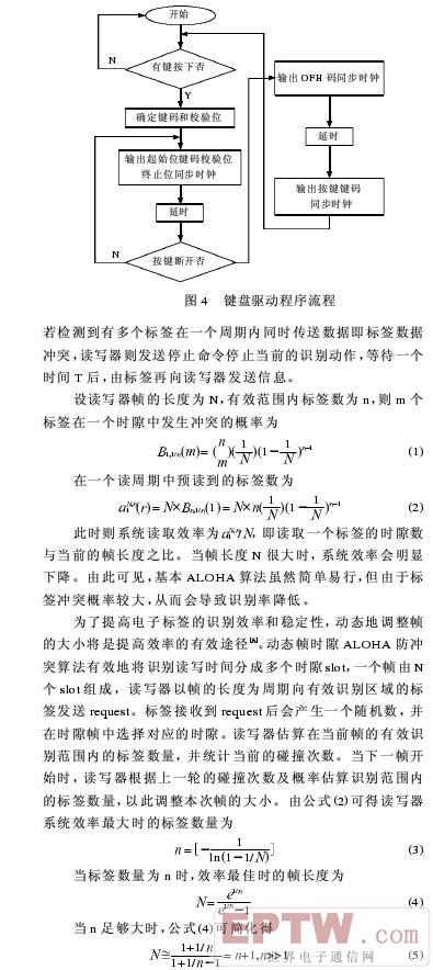

断处理程序扫描特殊键盘,确定按键并获得扫描码。键盘驱动程序流程图如图4所不。

ALOHA算法是一种有效的防冲突算法。在ALOHA算法的执行过程中,由十每个标签都有ID编号,若标签进入读写器的有效识别范围内则自动向读写器发送自身ID,向读写器传输数据,读写器对十每个标签的识别时间为Tmo读写器

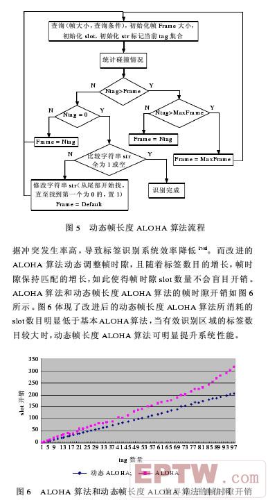

由公式(5)可见,当标签数量和帧内slot数量相当时,读写器系统效率接近最大。动态帧长度算法流程如图5所不。
2.2 实验数据分析
木文采用动态帧长度ALOHA算法防}h标签数据冲突。实验数据表明,当标签数目达到85个以上时,ALOHA算法的帧时隙slot数目开始急剧增加,这表明标签碰撞次数增加,数
