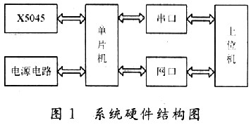

整个系统以SST89E516RD单片机为核心,通过RTL8019AS以太网控制芯片实现远程通信。串口完成网卡参数的修改、在线仿真,在系统中还使用X5045作为外部扩展的E2PROM,用来存储IP地址、物理地址以及网卡的其他配置信息,同时X5045还具有电压监控、看门狗定时器、上电复位三种功能,使用X5045监控系统的运行过程,当系统不稳定时可以进行有效地复位。图1为系统硬件结构图。

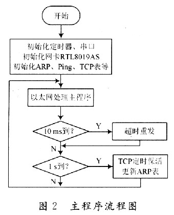

系统的主程序流程图如图2所示。
由图2可知,系统首先完成对单片机定时器、串口、网卡芯片和以太网等部分的初始化,然后进入以太网处理部分的主程序,通过定时器中断进行网口数据的超时出错处理,并完成TCP定时器保活和ARP表生存时间的更新。

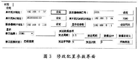

用串口线将测试板(数据采集和控制系统模块,下同)与计算机连接起来,选择好串口号,然后按“连接单片机”按钮,连接状态工具栏里出现“已经连接”,说明测试板与计算机已经连接上,然后就可以修改配置参数了。在参数设置栏中填写正确的参数值后,按“设定”按钮,接收状态栏中会提示参数设置成功,然后按测试板上的复位键,网卡的参数配置就被写到了X5045中。参数设置界面如图3所示。

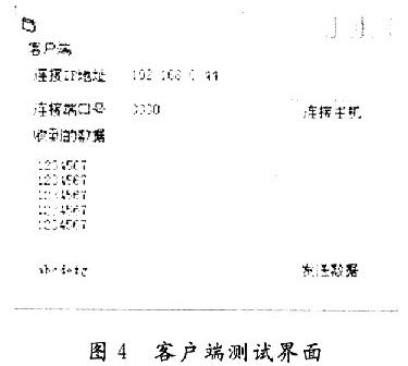

打开客户端测试界面,如图4所示,设置连接IP地址为192.168.O.44(该地址必须与服务器端的IP地址一致),设置连接端口号为3330(该端口号必须与服务器端端口号一致)。将作为服务器端的程序烧入到测试板的微处理器中,通过图3修改配置界面,将服务器端需要的参数写入X5045,参数配置包括;“单片机IP地址”(指的是测试板自身的IP地址)为192.168.O.44,“服务器端IP地址”可以不用设置(因为测试板本身就即服务器端);如果是新网卡芯片,还需要设置MAC地址,这里设为121314151617(一般选择任意的12位数即可);“服务器端口号”设为3330(必须与客户端一致);网关设为192.168.O.1(要与上位机保持在同一个网段内)。设置好所有参数后,可以进行数据的收发了。

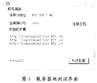

打开服务器端测试界面,如图5所示。
设置连接IP地址为192.168.0.44(该地址指的是上位机自身的IP,必须与客户端设置的“服务器端IP地址”一致),设置连接端口号为3330(该端口号须与客户端设置的“服务器端口号”一致)。将作为客户端的程序烧人到系统的微处理器中,参数配置:“服务器IP地址”(指的是上位机的IP地址)为192.168.0.44,“单片机IP地址”可以不用设置(因为系统仅作为客户端),“服务器端口号”设为3330(必须与客户端一致),网关设为192.168.0.1(要与上位机保持在同一个网段内)。设置好所有参数之后,即可进行数据收发。服务器端的数据可以被发送到串口,同样,数据也可以从串口发送到服务器端。测试表明:上位机通过以太网与系统之间的通信正常。
