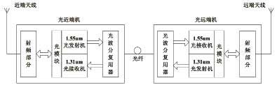

光纤直放站主要由光近端机、光纤、光远端机几个部分组成。光近端机和光远端机都包括射频单元和光单元。信号的传输分下行链路和上行链路。在下行链路中,光近端机接收来自基站的无线信号,通过电/光转换,电信号转变为光信号,从光近端机输入至光纤并传输到光远端机,光信号再转为电信号,进入射频单元进行放大。信号经过放大后送入远端天线发送出去,覆盖目标区域。上行链路的工作原理与下行链路类似,手机发射的信号通过远端天线至光远端机,再到近端机,回到基站。光纤直放站近端机的定向天线收到基站的下行信号(以GSM信号为例,频段为935MHz-960MHz)送至近端主机,放大后送到光端机进行电/光转换,产生波长为1550nm的光信号。因为光纤中传输有波长为1310nm的上行光信号,所以下行的1550nm的光信号要通过光波分复用器耦合到光纤中,最后经光纤传到远端机;远端光波分复用器将1550nm和1310nm波长的光信号分开后,让1550nm波长的光信号输入光端机进行光/电转换,还原成下行射频信号,再经远端主机内部功放放大,由全向天线发射出去送给移动台,移动台的上行信号(频段为890MHz-915MHz)逆向送到基站,这样就完成了基站与移动台的信号联系,建立通话。其原理如图1所示。
图1 光纤直放站的原理图

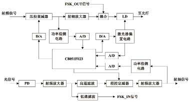

监控电路是光模块实现智能化的核心部分,图2是本设计中光模块的监控系统框图。该部分完成各监控量的采集、控制等工作。本设计采用C8051F023型单片机实现对光模块的嵌入式控制,它内部集成了一个8位8输入的ADC、一个10位8输入的ADC和两个12位DAC,非常方便对参数的采集和对压控器件的控制。
图2 光模块的监控框图
在射频信号的输入和输出端,功率检测电路将耦合的射频能量进行放大,并实现功率/电压转换,再对产生的电压信号进行A/D转换,在程序中采用查找表的方法,即可得到输入/输出的功率值。C8051F023根据检测到的功率值,调整链路中的衰减值。在射频信号输入端,单片机通过D/A转换控制压控衰减器,而在输出端,则通过程控衰减器控制信号增益。偏置电路为激光器(LD)的工作提供合适的驱动电流。单片机通过A/D转换采集到激光器的偏置电压,在程序中光功率与电压同样采用查找表的方法直接转换,而偏置电流则通过电压与电流的线性关系转换得到。当某些因素导致激光器驱动电流过大或过小时,单片机通过改变D/A输出电压来调整偏置电路的输出电流,使激光器的发光功率维持在正常水平。另外,需加一个热敏电阻监测模块的实时温度,根据电压与温度值的关系曲线图,可通过热敏电阻的电压值变化而采集出温度值的变化情况。

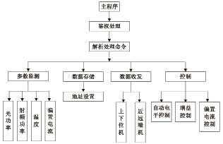

软件总体功能主要分为四个部分:参数监测、数据存储、数据收发和性能控制。在主程序中采用两个中断:定时器中断和串口中断。定时器中断实时采集参数数据,实现模块的实时监测;串口中断实时收发上位机和FSK数据,实现命令的处理和监控数据的传输。
主程序的结构如图4所示,程序对上位机命令进行鉴权处理之后,根据通信协议解析处理命令,并执行相应的操作。
图4 系统软件结构图

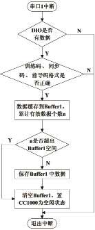

在通信过程中,CC1000具有三种状态:IDLE(空闲)、RX(接收数据)、TX(发送数据)。由于CC1000与单片机之间是半双工模式通信,因而RX与TX两个状态会互斥。数据的接收由串口中断完成:UART0接收中断接收来自上位机的数据,UART1接收中断则接收来自CC1000的数据。UART1中断服务程序数据传输流程如图6所示。在接收过程中,为了避免数据帧长度过长的问题,当接收的有效数据超过缓冲区空间时,单片机判定此帧无效。
图6 UART1中断服务程序
