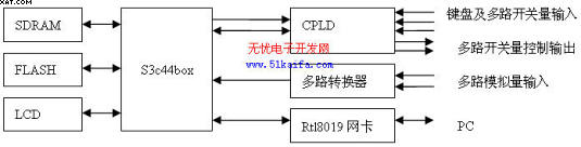

根据功能需求,系统主控芯片采用S3C44B0X。该处理器是基于ARM7TDMI内核SOC芯片,片内集成LCD控制器、SDRAM控制器、RTC、UART和ADC等模块,这为硬件系统的设计带来方便同时也提供系统可靠性。除此之外,硬件上还需扩展存储系统、键盘液晶、CPLD芯片、串口通信、网卡通信等模块。存储系统选用较大容量的Nor Flash来存放代码和工作过程中需记录的数据。LCD采用320×240的STN彩色液晶屏幕,模拟量数据采集采用内部ADC和外扩多路选择器,开关量采集与控制采用CPLD芯片来实现I/O口的扩展。系统硬件总体框图如图1所示:

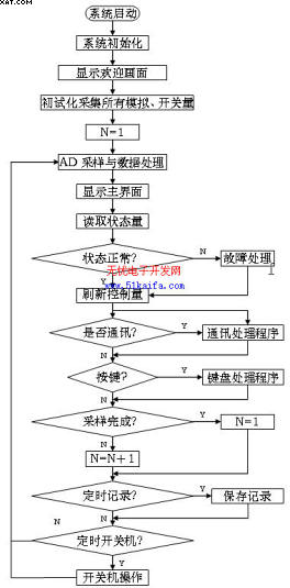

智能控制器软件部分主要包括启动模块、系统初始化模块实时时钟显示、IIC键盘、串口通信、液晶显示、网络通信、数据采集及控制、数据保存及故障记录和自动升级等模块.软件系统流程图见图2。

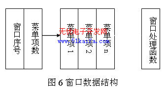

依据人机界面设计的具体要求,分析显示数据的特点,为方便参数的显示和处理我们定义了一系列的数据结构,从而使得系统的显示和修改异常方便。首先确定系统需要多少个窗口,每个窗口有多少个菜单,画出窗口之间的变迁图,可以知道所有的窗口应当组成一个树形结构。主要的数据结构如图2-5所示。
软件设计时,首先按照定义的数据结构定义每屏的显示数据和窗口处理函数,当有键按下时,系统依据当前键值、当前窗口号和当前光标确定系统按键后的新窗口号和当前光标,然后根据窗口号和光标从该窗口的数据区中取出将要显示的数据给窗口缓冲区,液晶显示的界面就是从窗口缓冲区中将数据直接取出并显示。
依据显示窗口中数据处理的行为,可把显示方法分为两种。一种是利用上述的显示方法,具有良好的统一性,另一种的单独处理。因为在显示的各个界面中,有些界面数据处理特别少,有些处理特别多,比如参数修改窗口界面,此时需要把这些窗口独立出来单独处理。当按键调用此窗口时,系统调用此窗口的专用窗口处理函数来处理,直到检测到退出此窗口的消息时,才结束此操作,调用另外模块。在实际工程中,合理利用这两种显示方法对于复杂行为的人机交互的处理带来方便。一般是系统的主要顶级窗口显示使用统一显示,而叶子窗口使用单独处理较好。
