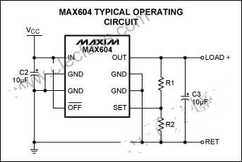

典型的稳压电路包括调整元件、反馈电阻分压器和在瞬态或开关负载条件下起到一定滤波作用和用作负载调整的电容。反馈电阻网络基于两个电阻的比值设定稳压器输出电压。本文中,选用MAX604作为稳压器,它能输出3.3V预置电压或工作范围内的任意电压。通过控制SET引脚分压,MAX604使用分压器决定输出电压。大多数稳压器电路中,输出电压会随温度轻微变化。MAX604的变化范围为标称输出电压的97.6%至101.5%,由图1电路得到的实验数据可以证实。在-45°C时,输出值大约为标称值的98%;在+85°C时,输出值为标称值的101%。多数稳压器的输出具有类似的温度特性,以下讨论了如何提高这一指标的途径。
图1MAX604可调节输出配置

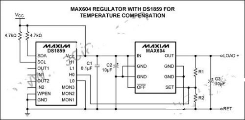

使用温度索引查找表进行补偿,图2将DS1859置于稳压调节电路中,数字电位器与图1中的R2并联。DS1859数字电位器由内部非易失存储器的温度索引查找表控制。每隔2°C提供一个电阻较准值。本电路选用了50kΩ的DS1859。
图2. MAX604温度补偿电路
查找表可根据用户需要配置成任意的电阻与温度关系曲线。本例中,我们的目标是得到稳定的稳压器温度曲线。因此,DS1859查找表被设定为数字电阻与温度之间近似为正比关系。电阻有256个设定值(十进制0至255),每级大约192Ω。数字电阻初始值为第152级。-40°C时为第143级,而+85°C时为第158级。温度每变化2°C,数字电阻相应地改变补偿值,随环境温度每4°C至6°C变化一级。
