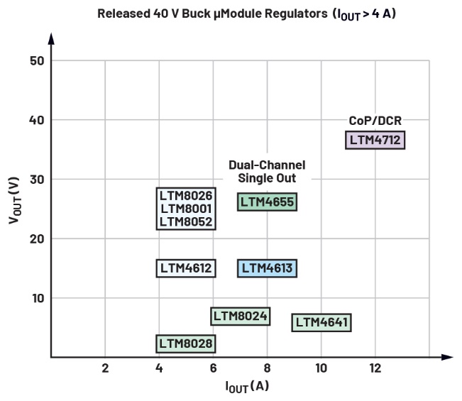

ADI公司推出了多款40 V降压型μModule稳压器。图1重点展示了最大负载电流在 4 A以上的几款现有稳压器,但这些降压型稳压器支持的电压和电流范围有限。采用新推出的四开关降压-升压型μModule稳压器LTM4712作为降压转换器,可以显著拓展工作范围,从而简化客户的系统设计。

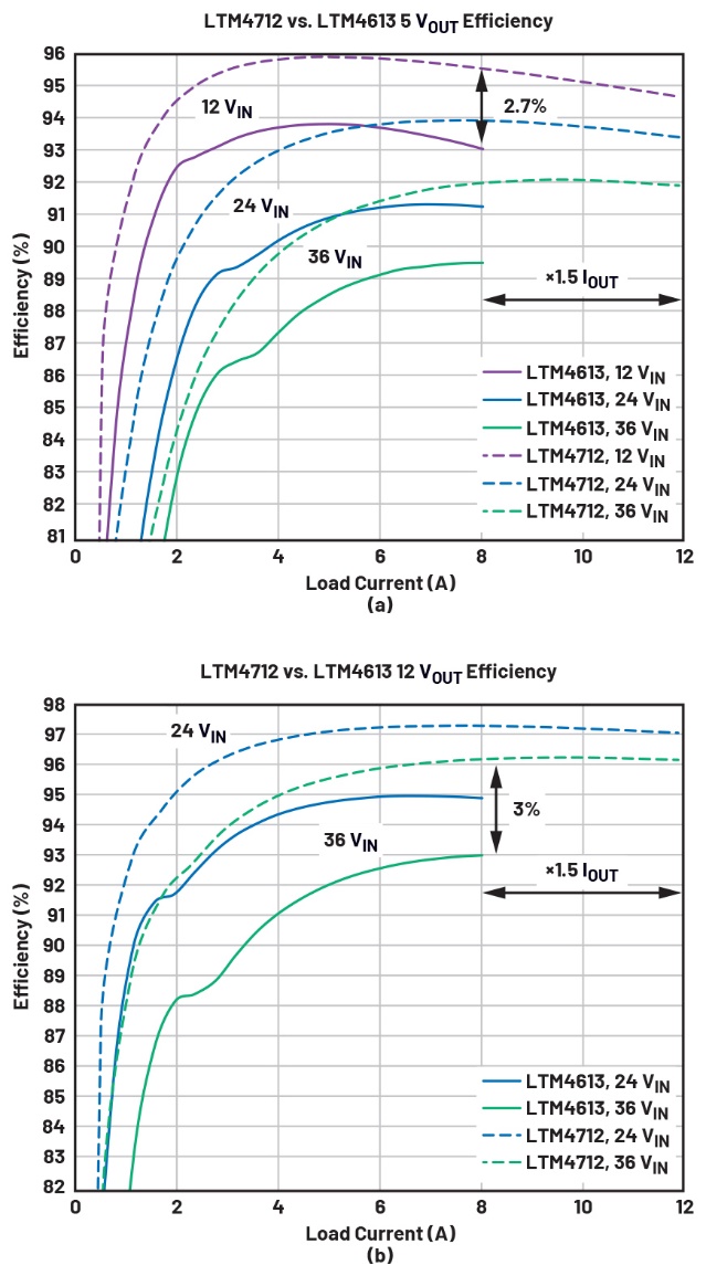

该款四开关降压-升压转换器可以轻松配置为降压转换器,无需任何特殊调整。当VIN > VOUT时,内部控制器会让功率FET M3保持关断,而M4保持导通。M1和M2会调节输出,就像标准降压转换器一样运行,如图2所示。与之前的降压稳压器LTM4613相比,尽管M4引入了额外的传导损耗,但新器件仍然实现了更高的能效比,如图3所示。这一改进是MOSFET和电感技术进步的结果。
表1显示了无强制散热措施下的热性能比较,凸显了降压-升压转换器的效率优势。新器件提供的功率虽然比降压调节器高得多,但工作温度反而更低,而且尺寸相似

图3.降压模式效率和电流能力比较:(a) 5 VOUT效率,(b) 12 VOUT效率。

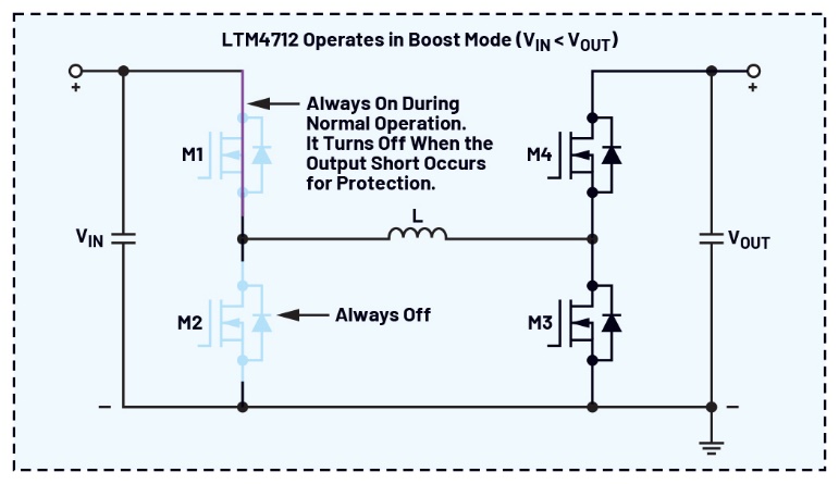

在VIN < VOUT的应用中使用该款四开关降压-升压转换器时,内部开关M1保持导通,而M2保持关断。M3和M4会自然地调节输出,就像典型升压转换器一样,如图5所示。与缺乏输出短路保护的标准升压转换器不同,该款四开关降压-升压转换器具备固有的短路保护功能。如果输出短接到地,M1和M2将像降压转换器一样切换,限制从输入流到输出的电流。最大短路电流受输入或输出路径中的RSENSE电阻或峰值电感限流值(以较低者为准)的限制。此外,在初始VIN快速上升阶段,常规升压转换器通常会有不受控制的高冲击电流通过升压二极管,对COUT充电。该款四开关降压-升压转换器在VOUT较低时始终以降压模式启动,因此其输入冲击电流受到电感电流软启动的严格控制和限制。总之,相比常规升压调节器,该款四开关降压-升压转换器可实现更可靠的升压转换器。
图5.用作升压调节器,具备固有的输出短路保护功能。

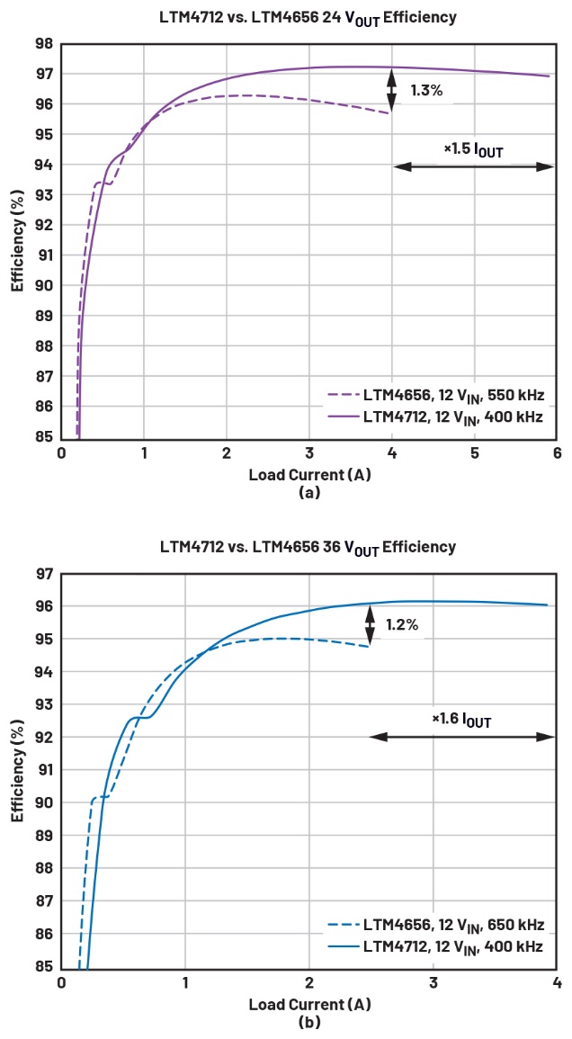

图6和表2比较了该款四开关降压-升压型μModule稳压器与降压型μModule稳压器的效率、功率能力和热性能。第一款器件表现出优越的效率、更大的电流处理能力和明显更好的热性能。两款稳压器尺寸相同,均为16 mm × 16 mm。
图6.升压模式效率和电流能力比较:(a) 24 VOUT效率,(b) 36 VOUT效率。

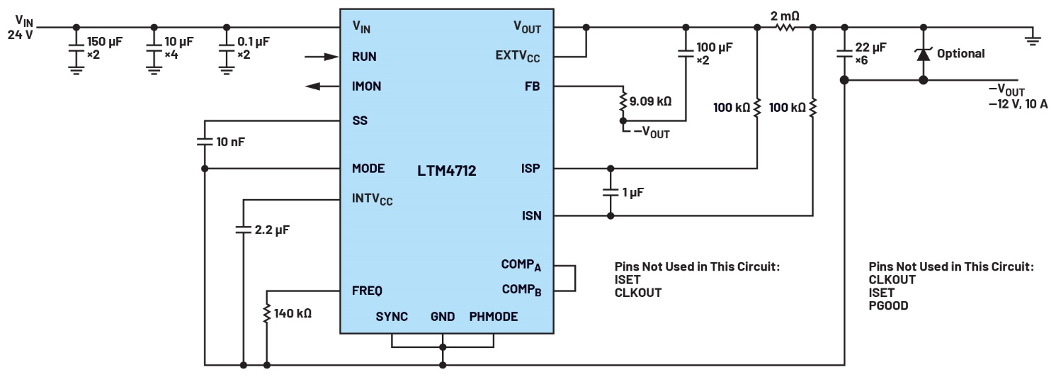

图8为反相配置的电路示例,该电路设计为24 V输入和-12 V输出,支持高达10 A的负载电流。图9显示了从基准平台测试获得的效率曲线。

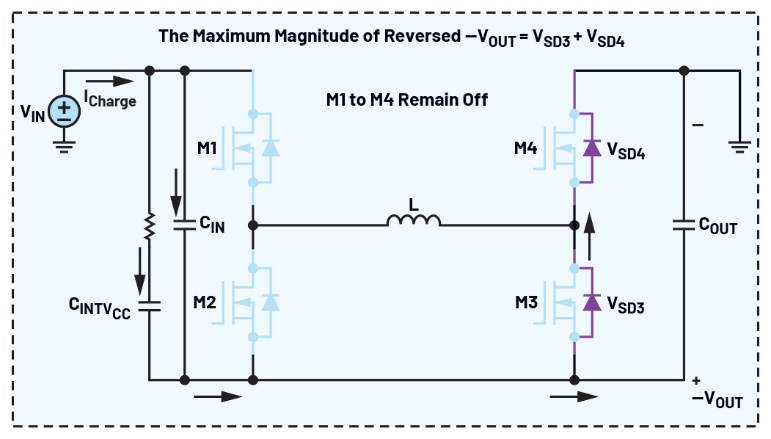

图10展示了启动期间输出电压反向的原理。在输入电源接通后,但在所有四个MOSFET开始切换之前,输入电流开始通过两条路径反向对输出电容充电:其一是通过跨接在M1和M2上的CIN去耦电容,其二是通过INTVCC电容路径。如果CIN或CINTVcc明显大于COUT,则可能出现更高的反向输出电压。
然而,μModule稳压器内部存在固有的箝位电路,如图11所示。VSD3和VSD4分别表示M3和M4的源漏电压。当-VOUT > VSD3 + VSD4时,M3和M4的体二极管导通,接管充电电流。这两个体二极管形成一个自然箝位电路。换句话说,最大反向输出电压为VSD3 + VSD4。
图12显示了启动期间基准平台测试的反向输出电压波形。在图12a中,反向-VOUT的幅度约为+0.75 V,与COUT (330 μF)相比,电路中的CIN (50 μF)有限。将CIN增加至350 μF时,观察到反向-VOUT升高至+1.5 V,如图12b所示。
CIN与COUT的比率可以调整,以使正输出电压最小。在达到内部箝位电压Vsd3 + Vsd4之前,比率越小,正输出电压越低。此外,输出端可以添加一个外部低正向压降箝位肖特基二极管,以将正电压限制在所需水平,如图8所示。
