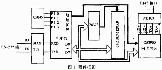

如图1所示,系统提供RJ45接口连接Ethernet网络,并且提供一个串口给用户使用。系统板可以将从Ethernet上过来的IP数据报解包后送给串口,也可将从串口过来的数据封装为IP包送到局域网中。外部RAM使用61C1024(128KB),从而为数据处理提供了很大的缓存;使用E2PROM——X25045,既可以作为看门狗使用,也可以将IP地址、网卡物理地址和其他参数保存在里面。
CS8900芯片是Cirrus Logic公司生产的一种局域网处理芯片,它的封装是100-pin TQFP,内部集成了在片RAM、10BASE-T收发滤波器,并且提供8位和16位两种接口,本文只介绍它的8位模式。
NE103是一种脉冲变压器,在CS8900的前端对网络信号进行脉冲波形变换。

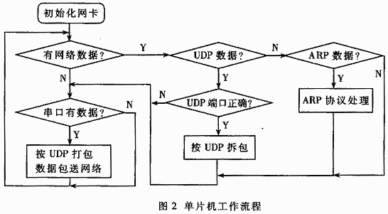

如图人所示,单片机首先初始化网络设备。网卡IP地址和物理地址存在X25045中,单片机复位后首先读取这些数据以初始化网络。
单片机主要完成数据的解包打包。当有数据从RJ45过来,单片机对数据报进行分析,如果是ARP(物理地址解析)数据包,则程序转入ARP处理程序(因为在网络上正是ARP协议将IP地址和物理地址相映射)。如果是IP数据包且传输层使用UDR协议,端口正确,则认为数据报正确,数据解包后,将数据部分通过串口输出。反之,如果单片机从串口收到数据,则将数据按照UDP协议格式打包,送入CS8900,由CS8900将数据输出到局域网中。
可以知道,单片机主要处理协议的网络层和传输层,链路层部分由CS8900完成。因单片机将数据接收后完整不变地通过串口输出,所以将应用层交付用户来处理,用户可以根据需求对收到的数据进行处理。
在单片机的程序处理中,包含了完整的APR地址解析协议。通过在单片机中正确设置网关、子网掩码等参数,实现了通过局域网单片机与外部因特网上的终端设备的数据通信。
