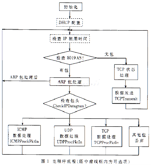

系统设计主程序流程如图1。当IP包头有选项或存在分片时,此包被简单丢弃而不处理。TCP能同时打开两个连接,连接1用于SMTP(套接字用Bank 3,TCBI_BANK),连接2用于HTTP(套接字用Bank 4,TCB2_BANK)。TCP不使用滑动窗口的流量控制,发送时每发一个分组就停下来等待确认。程序中发送的数据长度放在变量Tcp2Un-AckMSB、Tcp2UnAckLSB中。在接收模块TcpProcPktln中只有接收到Ack包后才复位这两个变量;而发送模块Tcp%26;#183;Transmit中只有这两个变量为零才允许发送下一段数据,否则检查Tcp2TimeMSB是否超时;如是则重发。TCP接收模块TcpProcPktln检查端口号及32序列号是否与套接字内的相符,如不符则可能是收到重发的包,TCP简单地发Ack的空包并丢弃本包;否则处理本包数据同时清除上次发送数据长度变量Tcp2UnAckMSB、Tcp2UnAckLSB,以便在TcpTransmit中能发送下一段数据。
子模块TcpAppTxBytes、TcpAppRxData是TCP处理发送及接收数据的模块。用户如不变更原TCP/IP的精简设计,只要修改这两个模块就能实现自己特定的应用功能。
16位校验和Checksum的计算对于很少或没有数据缓冲的系统来说并不容易,一般有两种方法处理。一是在TCP头的检验和域放任意一个16位数,数据发送的同时计算Checksum,然后在数据最后附加2个字节以保证之前任意取值的正确。这种方法的缺点是要让接收的应用程序忽略最后2个字节的数据,可能导致许多程序的运行异常。二是先对产生的数据计算Checksum,但不发送,然后再产生同样的数据加上正确的校验和发送。显然要求系统产生重复的数据有时是不现实的,利用网卡芯片8019的缓冲可以解决这一问题,将数据写入8019的同时计算Checksum,最后将Checksum写入8019后调用NicSendTxFrame才真正发送数据。

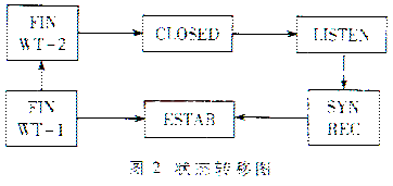

TCP在Web服务器下采用的状态转移见图2。
(1)服务器在closed状态下主动打开端口80进入listen状态;
(2)经过3次常规握手后进人establish的数据传送状态;
(3)服务器发完数据发fin关闭请求进入fin wait-1状态;
(4)收到对方发来的Ack后进入fin wait-2状态;
(5)收到对方发来的fin关闭请求后回送Ack回到closed状态。
