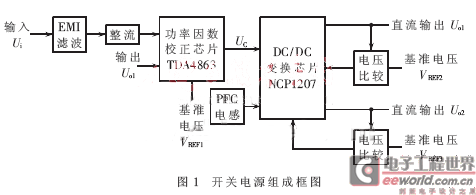

开关电源的结构如图1所示,它主要由220V交流电压整流及滤波电路、功率因数校正电路、DC/DC变换器三大部分组成。
220V交流电经整流供给功率因数校正电路,采用Boost型PFC来提高电源的输入功率因数,同时降低了谐波电流,从而减小了谐波污染。PFC的输出为一直流电压UC,通过DC/DC变换可将该电压变换成所要求的两输出直流电压Uo1(12V)和Uo2(24V)。
从图中可以看出,本电源系统设计的关键是在整流滤波器和DC/DC变换器之间加入了功率因数校正电路,使输入电流受输入电压严格控制,以实现更高的功率因数。同时设计中还采用同步整流技术以减少整流损耗,提高DC/DC变换效率。选用反激式准谐振DC/DC变换器,既能增强对输入电压变化的适应能力,又可以降低工作损耗。
为保证开关电源的性能,电源实际制作时还附加了一些电路:(1)保护电路。防止负载本身的过压、过流或短路;(2)软启动控制电路。它能保证电源稳定、可靠且有序地工作,防止启动时电压电流过冲;(3)浪涌吸收电路。防止因浪涌电压电流而引起输出纹波峰-峰值过高及高频辐射和高次谐波的产生。

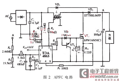

2.1 APFC芯片及控制方案
电源中功率因数校正电路以Infineon(英飞凌)公司生产的TDA4863芯片为核心,电路如图2所示。开关管VT1选用增强型MOSFET。具体控制方案为:从负载侧A点反馈取样,引入双闭环电压串联负反馈,以稳定DC/DC变换器的输入电压和整个系统的输出电压。

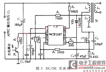

2.2 准谐振DC/DC变换器
DC/DC变换器的类型有多种,为了保证用电安全,本设计方案选为隔离式。隔离式DC/DC变换形式又可进一步细分为正激式、反激式、半桥式、全桥式和推挽式等。其中,半桥式、全桥式和推挽式通常用于大功率输出场合,其激励电路复杂,实现起来较困难;而正激式和反激式电路则简单易行,但由于反激式比正激式更适应输入电压有变化的情况,且本电源系统中PFC输出电压会发生较大的变化,故本设计中的UC/UO变换采用反激方式,有利于确保输出电压稳定不变。
本设计采用ONSMEI(安森美)准谐振型PWM驱动芯片NCP1207,它始终保持在MOSFET漏极电压最低时开通,改善了开通方式,减小了开通损耗。
图3是利用NCP1207芯片设计的DC/DC反激式变换器电路,其工作原理为:PFC输出直流电压UO,一路直接接变压器初级线圈L1,另一路经电阻R3接到NCP1207高压端8脚,使电路起振,形成软启动电路;NCP1207的5脚输出驱动脉冲开通开关管VT,L1存储能量,当驱动关闭时,线圈L2和L3释放能量,次级经整流滤波后供电给负载,辅助线圈释放能量,一部分经整流滤波供电给VCC,形成自举电路,另一部分经电阻R1和R2分压后送到NCP1207的1脚,来判断VT软开通时刻;光耦P1反馈来自输出电压的信号,经电阻R7和电容C2组成积分电路滤波后送入NCP1207的2脚,以调节输出电压的稳定,此为电压反馈环节。电阻R6取样主电流信号,经串联电阻R5和电容C4组成积分电路滤波后送入NCP1207的3脚,此为电流反馈环节。

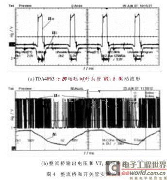

采用泰克(Tektronix)示波器TDS5034B对实验电路进行测试,图4是后级DC/DC变换器负载为12V/1.53A及24V/1.70A时的波形。其中,udr和ud分别为开关管VT1驱动电压及其漏极电压,u5为TDA4863的5脚电压,即电感零电流检测电压,ui为整流桥正弦半波输出电压。由图可知,ud幅值因为钳位而基本不变,呈高频矩形波;u5的包络线显现出电感平均电流波形接近于正弦波形。当ui为谷点时振荡频率f0明显降低,因此时电流基准信号也处于低谷,且输出功率一定时很小的峰值电流无法使u5升高;在ui峰值附近f0也较低,因为电流基准信号亦处于峰值附近,电感电流峰值和输出功率都较大,但因输出平均功率一定,故f0降低。

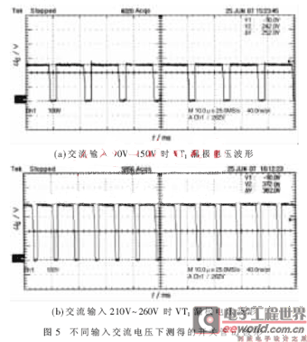

4.2 不同输入交流电压时的开关管电压波形
图5是负载为12V/1.1A、24V/3.2A时,不同的ui下实测的开关管VT1漏极电压ud的波形。由图可知,当ui在90V~150V低压段时,ud为252V,并保持不变;当ui在210V~260V高压段时,ud一直保持382V不变。由此说明,电源系统实现了输出电压跟随输入交流电压变化的目标。

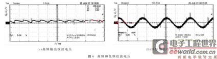

图6为APFC的输出高频和低频纹波电压。由图可知,高频纹波电压约为3V左右,低频纹波频率为100Hz时,波动电压约为10V。因后级为反激式DC/DC变换器,故对输出电压无影响。

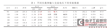

4.4 开关电源主要项目测试数据
不同负载和输入交流电压下测试的实验数据如表1所示,表中,Ui、Ii;UO、IO;Pi、PO分别表示整个电源系统的交流输入电压、输入电流;输出电压、输出电流;输入功率、输出功率。样机功率因数cosΦ是采用WT3000型高精度功率分析仪测试得到。具体测试情况是:电源系统未启动时,cosΦ只有0.625左右,但当系统工作后,cosΦ逐渐升高并达到0.952以上,峰值点可达0.989,可见电源系统对功率因数的提升是明显的。
本文所设计的反激式开关电源与普通开关电源相比,具有更低的功耗和电磁污染,而且对样机实测的功率因素cosΦ高于0.95;在输出端电压分别为12V和24V时,对应系统输出纹波电压实测约为104mV和185mV;THD值低至3.75%以下,符合EMI国家标准,整个电源系统的效率范围为85.8%≤η≤87.9%。因此,所设计的开关电源具有较高的实际应用价值,可以将其应用于各种中小功率的电子设备中。
