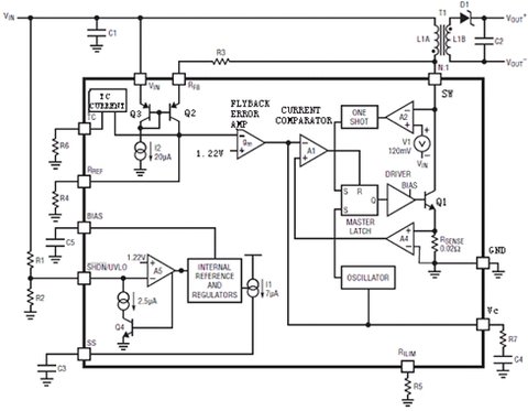

另外若新增变压器或变压器绕组,无形就会使变压器物理尺寸变大,成本增加,其动态响应也不怎么样好。而LT3573则无需外接光电耦合器件或第三绕组,其特有的内置反激误差放大器,在二次侧绕组电流为零时,反激误差放大器开始取样输出电压信息,直接从变压器原边的反激电压波形检测输出电压的变化信息,自动维持输出电压的稳定性,这也是此IC设计的亮点之所在。反激电压由于RFB和Q2的作用,变换成电流,这个电流几乎全部流过电阻RREF,形成反馈电压,进入反激误差放大器,并与其1.22V的参考电压进行比较,以便后续电路能调整开关管的占空比,达到稳定输出电压的目的,如图1所示。
图1 LT3573内部拓扑结构框图
一个1.25A 、60V的NPN型功率开关管以及全部控制逻辑单元都集成到一个16引脚MSOP封装的LT3573内部。极大地简化了该集成块应用的外围电路设计工作,在3V"40V的输入电压范围内工作,最大输出功率值可达7W。可应用于需要隔离型电源的众多领域,比如工业、医疗、数据通信、汽车应用、低功率PoE和VoIP电话接口等。

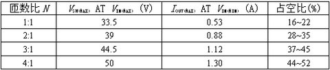

其中:VSW (MAX) 为开关管最大电压应力。根据电路仿真,得出如表1所示的在不同变压器匝数比情况下,开关电压应力和输出电流能力。
表1 开关电压应力和输出电流能力与匝数比

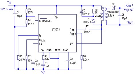

仿真实验电路如图4所示,采用12V输入电压,开关变压器原副边的绕组匝数比设为3:1,RREF引脚外接对地参考电阻,阻值一般设为6.04k,此电阻值不能偏离6.04k过大,一般百分之几的变化是可以接受的,否则,会引起大的输出电压误差。RFB为外部反馈电阻器的输入引脚,此处阻值设为80.6k。此引脚连接到变压器的原边(Vsw)。这个电阻与RREF电阻的比值,决定了输出电压(加上任何非一体化的变压器匝数比的影响)。在反激期间,通过这个电阻的平均电流大约为200μA 。也可以用如下公式来确定RFB与RREF之间的关系:
(4)
其中: —开关管Q1的Ic/Ie比值,典型值为0.986;
VTC — 0.55V;
VBG —内部带隙基准电压。
图4 实际应用电路示例
Tc引脚内部连接了一个正温度系数电流源到RREF引脚,引脚外部接输出电压温度补偿电阻,产生的电流正比于绝对温度,仿真时阻值设为28.7k。RILIM 最大电流限制调整引脚,用一个10k的电阻就可以让LT3573达到最大工作电流能力。 /UVLO为关断/欠压闭锁引脚,连接到Vin的电阻分压器固定在此引脚上,以便提供LT3573工作的最低输入电压。当电压低于约0.7V时,内部电路几乎没有静态电流。当>0.7V且<1.25V时 ,该部分将有10μA的电流,但内部电路将继续关闭。当>1.25V时,内部电路将开启并且有10μA电流将输入SS引脚。

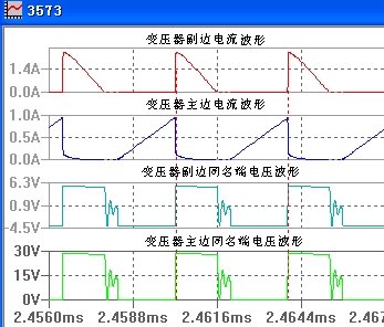

电路仿真各个关键电位的波形如图5所示。从波形图上可以验证,边界模式每个周期让二次侧电流归零,这样寄生电阻的电压降不会导致负载稳定性误差。电路可稳定输出5V直流电压,0.5A的直流电流,额定功率达到2.5W。输入电压为12V时,开关管Q1最大电压应力约28V,符合预定设计目标。
