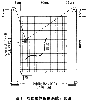

题目要求控制物体沿板上标出的任意曲线运动,如图1所示。曲线在测试时现场标出,线宽1.5cm~1.8cm,总长度约50cm,颜色为黑色;曲线的前一部分是连续的,长约30cm;后一部分是两段总长约20cm的间断线段,间断距离不大于1cm;沿连续曲线运动限定在200s内完成,沿间断曲线运动限定在300s内完成。
根据题目的要求,系统主要实现黑线和断点检测、悬挂物体运动控制等功能。为了说明系统可以实现任意曲线、任意方向的寻迹,以圆形轨迹作为寻迹对象。寻迹原理如图2所示
悬挂物体初始点A的坐标由键盘输入,初始时刻安装红外探头,由微型步进电机控制的摇臂处于水平位置。系统启动后,微型步进电机驱动摇臂顺时针旋转,最大转角为180°。红外探头的运动轨迹与黑色圆弧会有一个交点B,并记录步进电机转动的角度。通过系统起始点A的坐标和步进电机转动的角度,可求得运动控制下一点B的坐标。求得B点坐标后,控制悬挂物体向该点作直线运动,同时摇臂作逆时针旋转90°,以保证下一个检测交点在其180°搜索范围内。若摇臂旋转180°,仍没有交点,则认为曲线在此处有断点,系统控制悬挂物体按原方向继续前进一个步长,再次进行扫描,以求得下一个检测点的位置。若悬挂物体偏离轨迹,如图2中C点的位置,系统也可通过下一个点的检测让悬挂物体自动回复到轨迹点,因此,本方法可有效纠正轨迹偏差,实现寻迹控制的能力。

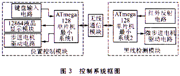

悬挂物体运动控制系统的基本方案方框图如图3所示,系统主要由控制模块、黑线检测模块和通信模块组成。其中,控制模块由ATmega128L单片机最小系统1、键盘输入电路、液晶显示电路和步进电机驱动电路组成;检测模块由ATmega128L单片机最小系统2、红外线反射电路和微步进电机驱动电路组成。
黑线检测模块中的单片机系统控制微型步进电机,带动装有红外探头的摇臂巡回摆动,检测板上的黑线,得出微型步进电机的转动角度。角度数据经过编码后,通过无线传输模块发送给控制模块单片机系统。控制模块中的单片机系统接收到角度数据后.进行数据校验。若数据准确,则通过控制步进电机驱动电路控制悬挂物体从当前坐标沿转动角度移动固定距离,然后,向检测模块发出下一轮检测命令;若数据传输有误,则向检测模块发出数据重发命令,等待下一轮角度数据接收。

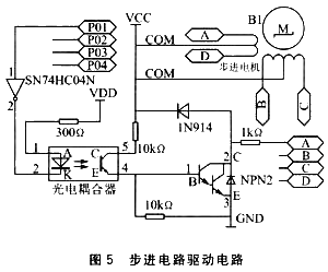

3.3步进电机驱动电路
控制系统中的电机采用VEXTA公司的PX245-01A步进电机,额定电压4 V,静态电流1.2 A,步距角1.8°。步进电机的驱动电路如图5所示。达林顿管起功率放大作用,增强步进电机的驱动能力。电路中使用光电耦合器将控制和驱动信号加以隔离,有效降低外部干扰对系统的影响,提高系统的可靠性。

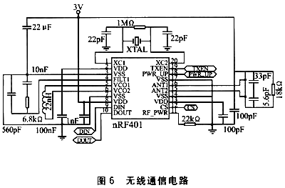

本没计采用无线Modem RF2000实现系统检测模块与系统控制模块之间数据和命令的双向传输,电路如图6所示。RF2000采用Nordic公司的nRF401芯片,采用抗干扰能力强的FSK调制方式,可以通过TXEN引脚控制收发方式。无线传输过程中,容易受到外界电磁波和步进电机转动产生的电磁干扰,而出现较高的误码率。为确保数据传输的可靠性,本设计通过编码加强系统的纠错能力。数据或命令以8位数据,即一个字节进行编码,并分为高4位和低4位进行无线传输。以低4位数据的传输为例。其发送的数据结构各位的定义格式如下:
该传输进行了两级误码校验。DO~D3是传输数据的低4位数据,D4~D6置O,D7为低4位数据的CRC检验。

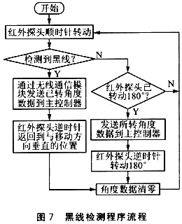

系统中悬挂物体寻迹采用双单片机控制方案,黑线检测模块和悬挂物体控制模块各自具有单片机系统,通过通信模块实现协同控制,完成悬挂物体寻迹任务。黑线检测程序流程和控制模块程序流程分别如图7和图8所示,通信误码校正流程如图9所示。

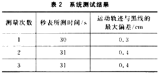

为了使悬挂物体可以沿任意曲线运动,本系统采用圆周曲线作为测试途径。圆周曲线包含4个方向的转折点,具有一定的代表性,圆周直径为30 cm,圆周长约94 cm,大于设计要求的80 cm。测试结果如表2所列。
