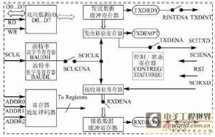

SCI接口结构框图
为SCI接口内部结构框图如图2所示,主要包括以下单元:
图2 SCI接口结构框图
发送器(TX)及其控制与状态寄存器。发送数据缓冲寄存器(TXBUF0…7)包含SCI接口要发送的数据;发送移位寄存器(TXSHF);发送状态寄存器位(TXRDY、TXEMPT);发送控制寄存器位(TINTENA、TXENA)。
接收器(RX)及其控制与状态寄存器。接收数据缓冲寄存器(RXBUF0…7)包含SCI接口从SCIRXD接收到的数据;接收移位寄存器(RXSHF);接收状态寄存器位(RXRDY);接收控制寄存器位(RINTENA、RXENA)。
可编程波特率发生器。由波特率高byte寄存器和波特率低byte寄存器组成,可得到64k种不同的位传输速率。当系统时钟为10MHZ时,其位传输速率为19.07~625.0kb/s。寄存器地址译码器。寄存器地址译码器负责对ADDR0…ADDR2进行译码,确保能读/写SCI中相应的寄存器。其与RD和WR配合完成对SCI内部各寄存器的读/写操作。

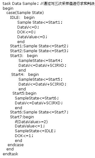

采样一位数据的状态机

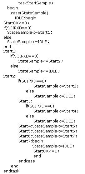

接收数据起始位检测状态机

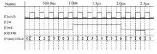

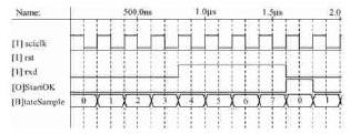

图6 起始位检测仿真波形
由图7仿真波形可知,采样一位数据的状态机在数据位的第4、5、6个内部sclk时钟进行。位值由多数采样的值决定,图中rxd在第4、5、6图7 采样一位数据的仿真波形个sclk时的值为1,故dok在第8个sclk时钟输出1,表示此次采样的一位数据为1。
图7 采样一位数据的仿真波形
