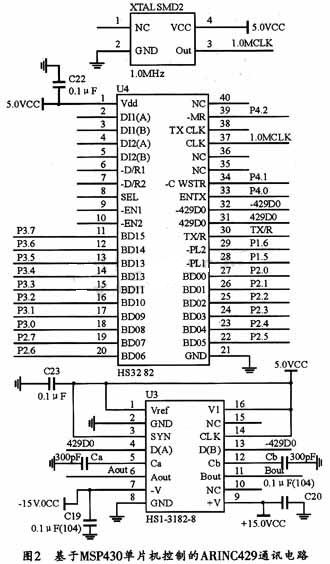

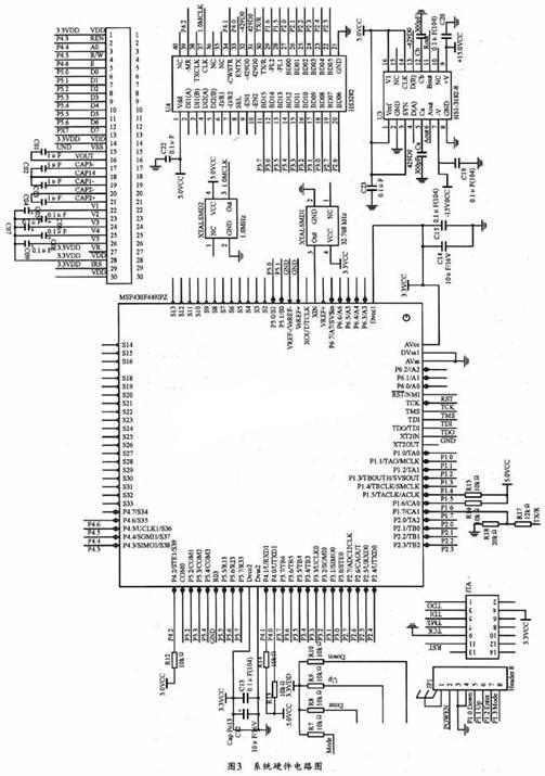

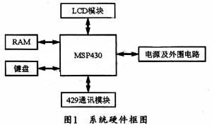

手持导航设备信号发生器的系统硬件连接框图如图1所示。图中,ARINC429数据通讯可选用HARRIS公司的HS3282和HS3182接口芯片配合完成。其中HS3282芯片的信号传输速率为 100 kB/s或12.5 kB/s,采用单电源+5 V供电,芯片由两个接收器和一个发送器组成,接收器和发送器可分别独立工作。两个分别独立的接收器直接与ARINCA29总线相连,而不需电平转换。接收器以10倍于接收数据速率的频率工作,字长25位或者32位,接收到的数据带有奇偶校验状态。发送器主要由先进先出(FIFO)存储器和定时电路组成。 FIFO存储器用于保存串行传输8个ARINCA29数据字,内部定时器可自动调整字间隔,并自动产生奇偶校验位。HS3282芯片的发送器可将两个16 位的并行数据转换成32位TTL电平的串行数据,并经过与其配套的总线驱动芯片HS3182将电平转换为双极性归零码发送到ARINCA29数据总线上。其硬件设计原理如图2所示。图2中,HS3282采用5 V供电,数据传输速率为100 kB/s,可外接1MHz晶振。MR复位低有效可接单片机P4.2,由于系统仅用来发送测试信号时为单向传输,故不需要两路接收。由于MSP430是16 位单片机,故也不需要8位锁存器,它的16位数据总线可连接到单片机P2和P3的两组引脚。发送时,HS3282为前级输出,HS3182通过Aout和 Bout引脚为正式差分输出。另外,MSP430内部集成有LCD驱动电路,故可直接连接LCD接口,其系统原理图如图3(见第32页)所示。
