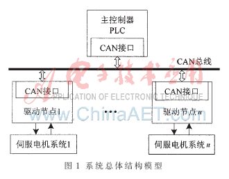

本文设计的分布式伺服系统的总体结构如图1所示。系统由主控制器PLC、CAN总线和现场伺服单元节点组成。PLC是整个系统的主控制器,除了对各个伺服电机发送实时控制命令外,还需要接收各驱动器节点的工作状态信息,并进行判断给操作人员以提示或报警。系统中所有的伺服电机系统都有各自的CAN接口,都挂接在CAN总线上构成如图1所示的分布式控制系统。系统中若有节点同时向总线发送CAN信息时,根据每条信息的标识符(ID)进行仲裁,决定占用总线的优先级,信息的ID越小优先级越高。这就是CAN总线的非破坏性总线仲裁机制,由此决定同时发送到总线上的不同报文对总线的占用权。

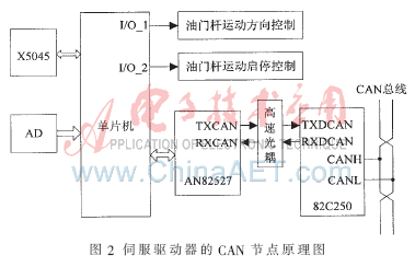

伺服驱动器的CAN节点主要由单片机AT89C52、AD芯片、CAN控制器82527、收发器PCA82C250和继电器构成,其硬件原理如图2所示。单片机从CAN总线上接收PLC发送的位置给定命令,推杆位置传感器的反馈电压信号经AD转换后进入单片机,与位置给定量进行比较,然后完成推杆位置的闭环控制算法。控制量通过单片机的I/O_1和I/O_2输出,经过驱动芯片后,I/O_1的信号控制1个双刀双掷继电器实现电机的正反转切换,I/O_1的信号控制1个单刀继电器以控制电机的启动和停止。

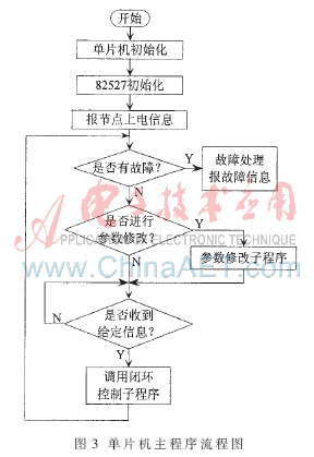

单片机的主程序流程如图3所示,包括单片机与82527的初始化程序和各子程序。对反复执行的程序段利用主程序调用子程序的方式实现。子程序主要有闭环控制子程序、故障处理子程序和参数修改子程序。

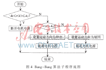

系统的闭环控制采用的是Bang-Bang算法。该算法是一种时间最优控制,且算法简单,便于单片机实现,又能满足系统控制精度的要求。设精度允许的推杆位置误差带为[-Δ1,Δ2],当前偏差为e(t),-Δ1≤e(t)≤Δ2时,可认为推杆当前位置即为给定要求的位置。若把控制量u(t)归一化处理,则此算法可以表示为:
由于伺服电机正转和反转时推杆运动的惯性不同,所以正、反向最大误差允许值Δ2和Δ1一般是不相等的。图4是Bang-Bang算法子程序流图。

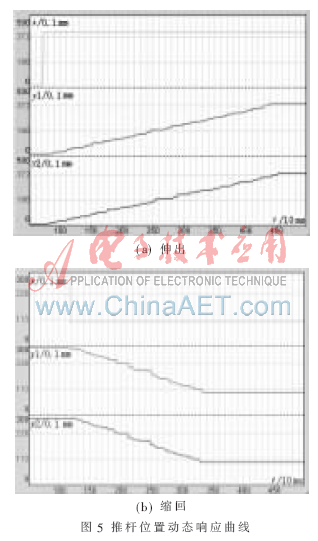

(3)图5是调试过程中通过CodeSys开发环境的变量观察窗口绘出的2个推杆运动的阶跃响应曲线,其中图5(a)是控制推杆伸出的情况,图5(b)是缩回的情况。图中,x表示位置给定量的阶跃变化,y1、y2分别表示2个推杆位置对阶跃给定的动态响应曲线。由图可以看出,2个推杆的位置均能及时跟随给定量的变化,并能达到控制精度的要求。
