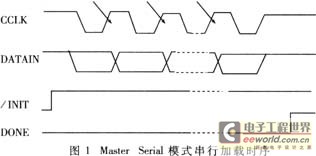

原理性Master Serial模式串行加载时序如图1所示
在该加载模式中,比较重要的几个信号为/INIT、CCLK、DATAIN、DONE。/INIT表示FPGA芯片上电时或者当/PROGRAM信号为低时FPGA内部数据初始化过程,并作为外送信号给数据加载控制器件作为复位之用。当/INIT信号跃为高电平时,CCLK开始启动。加载数据DATAIN在CCLK的上升沿打入,与通用串行通讯相类似,加载数据流也有开始位与结束位,且以数据帧的方式接收。一旦发生错误,FPGA立即停止接收数据,并将/INIT信号置为低电平,因此该信号又称为错误指示信号。当数据全部接受并验证无误后,FPGA将DONE信号置为"1"?3。 在分析了FPGA加载数据流特性后,可以得出这样一个结论:保证CCLK与DATAIN之间的严格同步与连续性,就可以实现加载。基于此结论,在生成加载数据格式时,产生单片SROM串行格式,对于XILINX公司的FPGA系列,该格式为.MCS文件格式;然后用ALL07编程器以INTEL HEX数据格式将其写入EEPROM中。余下的工作是在CCLK、/INIT、DATAIN的控制下完成并-串转换。该控制过程采用一片CPLD之95系列XC95108芯片来承担,在设计容量上采用一片XC9536即可完成,之所以采用XC95108是因为其尚需要完成其他任务。其原理框图如图2所示。
2 并-串转换时序设计
在时序设计上,关键在于要保持DATAIN加载数据的连续性、DATAIN与CCLK加载时钟的同步性以及EEPROM访问地址的复位问题。对于复位问题,采用上电时FPGA产生的/INIT信号对95108内部的EEPROM地址发生器复位。这样做的原因是/INIT与FPGA之CCLK时钟产生有着同步关系,但同时也默认上电加载是一次成功;在考虑串行DATAIN数据的连续性时,采用两组移位寄存器,设定它们为R_shiftA和R_shiftB,当R_shiftA在进行移位操作时,R_shiftB由EEPROM中读入八位并行数据,反之亦然;为保持DATAIN与CCLK时钟的同步性,所有上述操作都以CCLK为同步时钟,值得注意的是,由于DATAIN串行数据是在CCLK的上升沿打入FPGA,因此我们给予XC95108芯片设计的运转时钟是经过反相的CCLK时钟,这样就保证了CCLK与DATAIN的时间关系。
