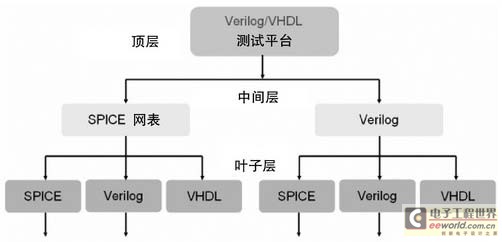

目前,AMSVF可以为数字测试平台提供支持,其应用模式如图1所示。
图1 AMSVF的应用模式
Verilog/VHDL顶层也可以例示SPICE subckt,对于VHDL测试平台来说,需要提供Verilog wrapper。另外,顶层可以调用其它Verilog/VHDL模块。这种应用模式被命名为“Verilog on top”。中层SPICE subckt也可以例示最底层的Verilog/VHDL模块,这种应用模式被命名为“Sandwich”或“SPICE in middle”。另外,在一些复杂设计中,AMSVF还支持多个“Sandwich”应用模式,如“Verilog - SPICE - Verilog - SPICE - Verilog”。
这两种应用模式对于用户的全芯片验证应用是非常方便的。对于一个纯粹的数字系统设计,为了获得精确的结果,用户可以用SPICE网表替代一些Verilog模块,甚至使用寄生参数以获得更为精确的模拟结果。由于物理元件太多,模拟速度可能会变慢,这时,用户可以在SPICE网表中对基本门电路使用Verilog/VHDL行为级模块。那么,“Sandwich”应用模式就得以实现。这意味着用户可以自由而简单地切换应用模式。
