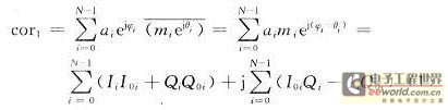

由于8PSK信号是二维信号,所以待检测符号序列可用aiejφi-Ii+jQi,i=0,1,2,…,N-1表示。其中ai为第i个数据的幅度;φi为其相位;N为帧头码元长度;Ii,Qi分别表示其实部和虚部。可以用miejθi=i0i+jQ0i,i=0,1,2,…,N-1表示本地同步码序列,其中:mi为第i个同步码的幅度;θi为其相位;I0i,Q0i分别表示其实部和虚部。本文选取M序列作为同步码,并将0,1分别映射为8PSK中相对的0相位和4相位;然后进行8PSK调制。如果帧头部分码元发生错误(由0变为1,或者相反),其相位就会发生180°偏转,即由aiejφi变成了aiej(φi+π)。
待检测符号序列与本地同步码序列的相关值应该为:
得到式(1)的相关值后,一种比较直接的方法就是首先计算相关值的模,然后与门限进行比较来检测峰值存在与否,若检测出峰值,再由相关值的实虚部关系(arctan(*))估计相位模糊值。

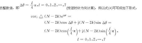

假设接收数据的帧头部分与本地同步码完全对齐,但接收的帧头序列中有k个码元发生误码。此时有N-k个i所对应的φi-θi为常数,设为△θ,发生误码的k个i所对应的φi-θi则为△θ+π。此时,相关值可用式(4)表示:
式中:△θ为相位模糊值;k为0时表示帧头部分没有发生误码。由于在8PSK调制中,相位模糊值为π/4
(5)

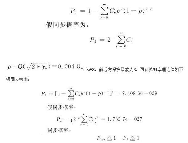

帧同步系统应有较强的抗干扰能力,通常用漏同步概率、假同步概率来衡量其系统性能。本文的方法应用在320 MHz符号速率8PSK信号系统的帧同步和相位模糊值的估计上。其中,帧同步码长为58;帧全长为2 660个调制符号。并且要求在比特信噪比不低于6 dB的情况下,漏同步概率小于10-12;假同步概率小于10-12;同步概率大于0.95。
设p为码元错误概率,n为同步码组的码元数,m为判决器容许码组中的错误码元最大数,则漏同步概率为:
这是满足系统要求的。
用Matlab仿真测试结果如下:在各个偏移相位下比特信噪比从6~20 dB,在未做前后方保护的情况下做104次仿真。有假同步概率为0;同步概率为1;失步概率为0。这样加上系数为3的前后方保护后,相当于做1012次仿真。有假同步概率为0;同步概率为1;失步概率为0。由上可见,理论分析和仿真实验得到的性能均满足系统的要求。

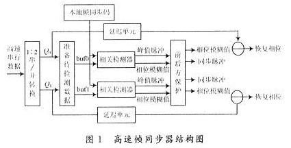

实际应用中符号速率为320 MSPS,8PSK调制信号的帧同步码长为58,帧长为2 660个调制符号。整个结构流程描述如下:
(1)首先将320 MHz的接收数据进行1:2串/并转换,将数据速率降低为160 MHz,得到Q0,Q1两路并行数据。这样保证了系统的主要功能模块是较低速实现的,而只有少量接口模块需要考虑高速问题。
(2)待检测数据的准备
首先缓存串/并转换前的57个数据,得到buf57。然后将该缓存数据与并行输出数据Q0,Q1进行组合来形成58个待检测数据。方法如下:
这样就产生了2组各58个并行数据,用于与本地同步码进行相关运算。
(3)将待检测数据送入相关检测器,使用简化的相关算法和两个门限的判决方法,可以得到峰值脉冲并估计出相位模糊值。
由于相关值的计算仅与接收符号和本地同步码的相位有关,所以在FPGA实现时,可以以相位为地址,精心设计RAM,直接查表得到三角值。之后用IPcore生成加法器,对三角值求和得到相关值的实部和虚部。将相关值的实部和虚部分别与设定的threshold_0,threshold_1进行比较,以比较结果为地址,根据表1的判决逻辑设计RAM初始值。这样就可根据比较结果直接查RAM得到峰值脉冲和相位模糊值。
(4)前后方保护

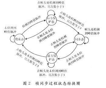

为了减少漏同步和假同步概率,需要进行前后方保护。将帧同步过程分为四种工作状态,即搜索态、后方保护态、同步态、前方保护态。设定前后方保护系数均为3,即连续检测到3次峰值脉冲时则判定为同步;连续3次未检测到峰值脉冲时才判定为失步。前后方保护的工作过程如图2所示。
(5)恢复相位
对接收符号相位进行适当延迟,以保持与检测出来的相位模糊值同步,然后用接收符号相位减去相位模糊值,即可将发送符号的相位恢复出来。
