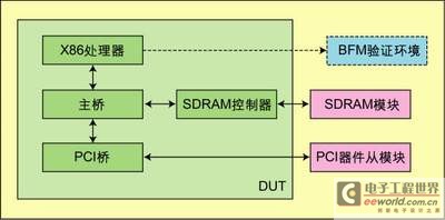

图1:DUT由x86处理器、主桥(Host Bridge)、SDRAM控制器和PCI桥组成

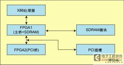

图2:包含x86处理器芯片、2个FPGA、SDRAM和1个PCI槽道的原型板

任何验证环境的基本原理都是一样的,即为DUT提供某种形式的测试向量,然后对测试结果与期望值进行比较。根据设计的复杂性有多种达成的方式。通过下面这个非常简单的例子就很好理解了。例子是一个基于x86处理器的SOC。为了简单起见,我们只考虑图1所示SOC中的少量重要元件。DUT由x86处理器、主桥(Host Bridge)、SDRAM控制器和PCI桥组成。在验证环境中,为了提高仿真速度,可以把x86处理器看作是一个BFM,同时提供某种PCI从模型。简单地说,x86 BFM具有某种形式的读/写命令,能产生总线周期,因此设计可以运行起来。

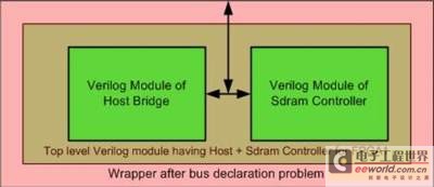

图3:Verilog模块创建wrapper以匹配元件的引脚
如图2所示,主桥和SDRAM控制器被映射进FPGA1,PCI桥被映射时FPGA2。由脚本产生的顶层Verilog文件包含如图2所示的所有元件。至此就可以在验证环境中方便地使用这个顶层Verilog文件,并附于相同的验证测试向量。要注意的是还需要为各个Verilog模块创建wrapper以匹配元件的引脚。对于SDRAM和PCI槽道来说,可以使用与RTL验证环境中使用的相同模型(即SDRAM模型和PCI主/从模型)。参考图3,将FPGA1作为案例进行说明。

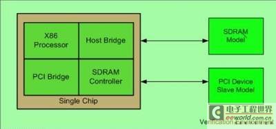

如图1所示,硅片等效于DUT。根据相同的流程创建一个Verilog网表,这个网表将DUT看作是板上的一个芯片和其它外围设备。这是在验证环境中必须使用的顶层文件。现在我们已经有了DUT的完整Verilog描述,因此只需要创建图4所示的Verilog wrapper,让引脚输出与电路板上的芯片相匹配。
综上所述,这个网表是可以利用以前使用的同一测试向量进行操作的。

图4:Verilog wrapper让引脚输出与电路板上的芯片相匹配
