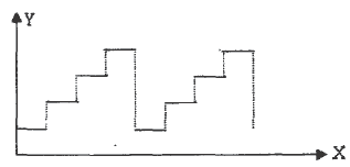

4.1阶梯波波形
这里,简要地介绍一下阶梯波波形的具体产生过程。首先,需要设计一个可产生4种不同直流电压的模拟电路,使其能够在不同的控制信号组合状态下,会输出不同幅度的直流电压。该模拟电路总共有4个控制信号输入端,通过DSP的软件程序控制组合的输入。当组合状态为“0001”时,电路会输出幅度为4V的直流电压,而当组合状态为“0010”时,电路将输出幅度为5v的直流电压。同时,还要给出其埘应的输出位置。这样.当程序循环改变输入的组合状态时,在双踪显示模式下,就可以得到如图2所示的阶梯波波形,将这一波形输入到示波器的x轴上,就会在示波器的相应位置上出现四个亮点。
图2阶梯波波形
