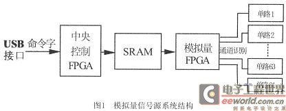

目前,大容量的FPGA主要有AlteraXilinx、Lattice、Actel、Cypress等公司的产品。比较而言,Altera CycloneII系列FPGA芯片速度快、容量大、内嵌RAM多、并且有DSP硬件乘法器,是低成本、低功耗应用的最佳选择。因此在本文中选用Altera公司的Cyclone II系列FPGA-EP2C8芯片,EP2C8芯片是1.25 V内核供电,具有8.256个逻辑单元(LE),36个M4K RAM块,RAM总量为165,888,18个嵌入式乘法器以及208个管脚,其中包括182个最大可用I/O引脚。Altera公司有相应的开发软件平台Quartus II,此软件功能强大,使用简单,支持的器件种类众多,可支持在线仿真,在线下载等,并具有丰富的IP核及逻辑功能模块资源,便于使用VHDL+模块/原理图输入界面等等。模拟量信号源主要包括中央控制FPGA单元、模拟量FPGA、静态存储SRAM、单路模拟量单元,如图l所示,
整个系统使用USB 2.0接口与计算机进行通讯,信号由计算机软件生成波形数据,通过USB口下载到主控FPGA,经过16位SRAM锁存,将各路信号传至模拟量FPGA,经由解码分路选通,输出电源独立的不同频率、不同波形的多路模拟量信号。其中包括4路单极性幅值O~30V,60路双极性幅值±15V;四种波形分别为锯齿波、正弦波和方波(占空比1:1),信号频率为0~50Hz,以及固定电平,幅值可以初始设定,并可实现实时可调。

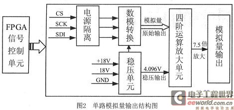

单路模拟量由电源隔离单元、前端稳压单元、数模转换(DAC)单元和运算放大单元等构成,具体构成如图2所示,系统由双18 V供电经过稳压单元输出4.096 V,给DAC和运放芯片提供工作电压,另外通过指令启动信号在SPI总线上发送FPGA的CS、SCK、SDI信号,传至单路模拟量,将相应数字量进行D/A转换,得到的模拟量数据经由运算放大输出,即可实现64路模拟量波形。系统时钟同步输出,具有很高的可靠性。

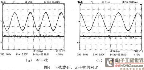

在整个电路系统中,电磁干扰主要出现在输入与输出接口处,其内部结构一般不会出现电磁干扰。本系统对输入输出信号进行接口保护,防止电磁干扰的产生;并采用线性电源及电源滤波模块,关键模块均进行电磁屏蔽,以最大程度降低模块问的互扰。如图4所示,左侧为有电磁干扰的正弦波,可以很明显地看出,在正弦波波峰位置突然出现一个下拉电平,经过多次分析,此现象为输入电源受到严重干扰而引起,右侧为经过II滤波模块后的波形。
