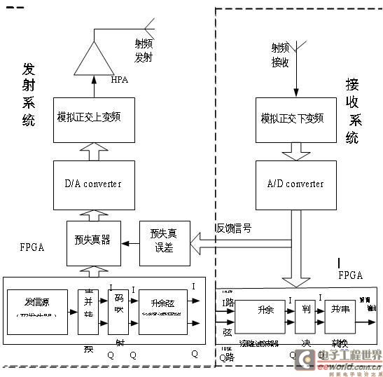

我们截取整个增补转发系统中所需测试的相关电路,构成待测系统可概括成如图 1所示的结构框图。
该待测系统由发射和接收两部分组成,分别完成数据传输的 QPSK调制发射及数字零中频的 QPSK解调接收。
各个模块的芯片器件选取如下:FPGA选用 Xilinx公司的 Spartan3系列的 XC3S2000; D/A,A/D转换器分别选用 Analog Device(ADI)公司的 AD9767和 AD9216;模拟正交上变频和下变频模块分别选用 ADI公司的 AD8349和 AD8347;VCO则选用 ADI公司的 AD4360,提供上、下变频所需的 2.6GHZ载波(注: AD4360为原系统发射板与接收板均采用的芯片,由于涉及到载波同步问题,实际的测试过程所需具体的方案选择将在第 4部分进行详细讨论和介绍)。
由于是零中频方案,QPSK调制仅需在 FPGA中将 00,01,10,11四种状态映射为 14位二进制数以进入 AD9767作模拟转换,变换后的模拟信号在上变频器件中与载波实现复乘作为射频调制信号发射出去。接收机则是作与此相反的解调过程从而得到解调数据,并与发射数据相比较测出误码率。

调制模块在发射板的 FPGA中实现,由发信源、串 /并转换、映射和升余弦滚降整形滤波器构成,如图 1中发射系统中所示。

接收信号经接收板的 A/D转换后将两路 10位二进制信号同时送入 FPGA处理,流程如图 1中接收系统所示。
判决模块将滤波器整形后的 10位 I、Q路信号通过门限判决,映射为 1或 0两种码,判决的门限值我们根据实践设定。随后经过并/串处理后便得到解调数据。

图 1中的预失真误差计算模块由反馈信号通过自适应算法来更新查找表。该算法基于乘法,相较于基于加法的预失真器,乘法对于反馈信号的相位不敏感,在反馈路径中不需要相位调整电路。若预失真器的输入 x(n)是幅度 ρ(n),相位 φ(n)的复信号,经过量化限幅后其地址输入为 Q[ρ(n)];若预失真器的输出 z(n)是幅度 r(n),相位 θ(n)的复信号,可得: z(n)=r(n)?exp[ jθ(n)] = Kn ?ρ(n) ?exp[ j(φ(n) +ψn)],式中 Kn和 ψn分别是查询表的地址映射值。查询表内容的昀终迭代关系式: Kn+1 (Q[ρ(n)]) = Kn(Q[ρ(n)])-α(A[r(n)]/ρ(n)-1) 和 ψn (Q[ρ(n)]) =ψn(Q[ρ(n)])-β(ω(n)-φ(n)),式中 α和 β是迭代步长,调整它们可以调节收敛速度。预失真器通过对以上两式的迭代,不停的更新查询表内所存储的数值,以达到对 HPA反函数曲线的逼近。
为了提高收敛速度,在本方案中采用了基于插值法的查询表内容更新策略:每一次递归并不仅仅改变当前地址的查询表内容,而是通过相应的调整策略更新相关联的多个地址的查询表内容。在实现时,使用一个与查询表地址数目一致的地址更新指示器,若地址 N位置的数据已经过迭代,则指示器对此进行纪录;同时从 N位置向上和向下进行搜索,查找距离 N地址位置距离昀近的,且同样已经过迭代的两个地址位置 N-L1和 N+L2,二者之间其它地址的存储数据可以通过线性内插得到: D′(N-n)=(1-n/L1)?D(N)+ n/L1?D(N-L1), (1≤n≤L1)和 D′(N+n)=(1-n/L2)?D(N)+ n/L2?D(N+L2) , (1≤n≤L2)。

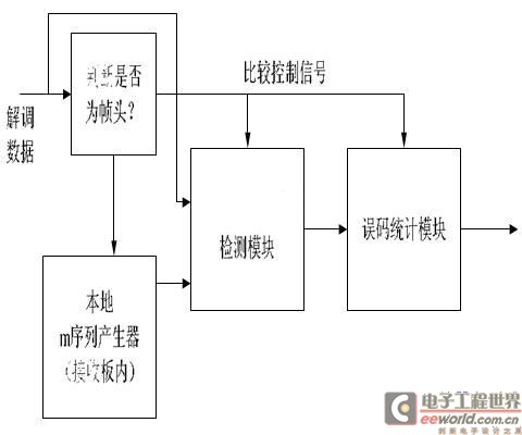

我们需比较发送数据与接收数据从而得到误码数,以作为昀终的硬件设计评估指标。在接收板的 FPGA中,添加测误码模块就非常的必要。图 2表示出了其具体的实现和组成。
此处的本地 m序列产生器与发射端的设置相同,就相当于产生发送数据,由于其与解调模块共用同一时钟,我们便可将解调出的数据与该序列同时送入逐位比较检测模块进行比较。
为保证解调数据与序列产生器发出的码帧对齐,还需设置帧头判断模块,当判断出解调数据的帧头到来时便启动本地 m序列产生器开始比较。逐位比较检测模块由异或门构成 ,在时钟上升沿到来时 ,若比较控制信号为 “1”,则将接收序列和本地序列进行异或比较 ,有误码 ,则输出“1”。比较控制信号由帧头判断模块产生,当判断到帧头时,其跳变为 “1”,控制误码测试启动,统计若干帧再次检测到帧同步头时,其跳回“0”,结束检测。
误码统计模块对误码进行计数,当比较控制信号为“0”时即结束计数并输出误码数。

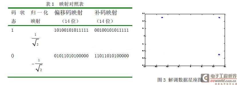

同步问题解决后,我们首先采用 Chipscope观看进入 FPGA的 I、Q两路的幅频(A-F)特性图,从而根据其幅度的分布为判决门限规定具体的值。同时,观看星座图以了解解调效果是否满足需求,图 3即为本系统在码速率 40Mbps时经解调所得的星座图。
在实验室的情况下,预计误码率的数量级在 10-12左右,为提高测量的可靠性,本次测试选取 3×1014个帧作为一次检测周期。多次测量结果并没有出现误码情况,硬件设计满足工程要求。
