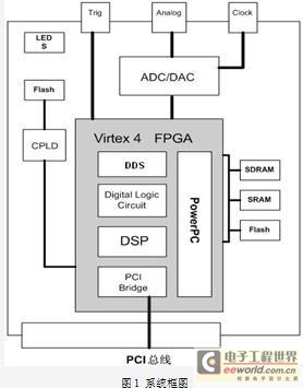

软件无线电使得无线电具有更多的个性化特点,它以软件方式定义多个频段及多种调制波形接口。软件无线电系统包括信号发射和接收两部分,本文重点以接收流程进行论述。软件无线电的RF(Radio Frequency)部分是一个多波束天线阵,可同时接收多个频段、多个方向的射频信号,并将射频转换为中频信号[6"9]。如图1所示,系统中包括Virtex-4 FX系列FPGA,模拟信号输入端口,同步触发端口,外接时钟源,Flash(加载FPGA配置程序),CPLD,SDRAM,PCI接口,LED信号灯等部分。
提取用户窄带信号进行抽取由专用ADC芯片完成,数字下变频部分由FPGA中的IP(Intellectual Property)模块完成。用专用芯片进行模数转换可以提高系统的稳定性和可靠性;用IP模块完成数字下变频功能可以降低功耗,提高速率。
数字下变频后进行解调,经过解调后的信号为一个比特流序列,比特流处理部分需要完成信息的加密解密、编码译码等。如图1所示,这部分功能可以用Verilog-HDL语言编写DSP处理模块完成,也可以用Matlab的FDATool进行设计后自动生成Verilog-HDL源代码和PowerPC指令程序;本文采用Verilog-HDL直接编写DSP模块的办法,这样可以对硬件处理流程进行更好的掌控,并且获得更高的信号处理性能。由于将DSP模块嵌入FPGA中,通过增加或减少DSP逻辑电路可以使得设计更加灵活,例如可以将2FSK调制解调,FIR滤波和FFT分别封装成为单元模块,编写地址驱动后PowerPC程序执行时可直接进行调用,相比DSP专用处理器仅调用乘法器和移位寄存器的方法可以节省上百个指令周期,大大提高了实时信号处理的能力,具有在高端领域广阔的应用前景。

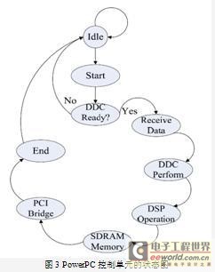

Virtex-4 FX系列FPGA集成了运行速度高达450 MHz的双32位嵌入式PowerPC,每个处理器可提供超过700 Dhrystone MIPS的性能,是普通FPGA中处理器性能的三倍。两个完全集成的UNH认证的10/100/1000 Ethernet MAC进一步提升了Virtex-4 FX处理平台的性能,从而提高了FPGA资源的可用性。本系统以PowerPC作为该系统的指令处理和控制单元,可以避免纯硬件设计复杂,通用性差和不容易协调控制的缺点。PowerPC是本系统SoPC架构的核心组成部分,担负算法实现和中央控制两部分任务。Virtex-4 FX内部有大量乘法器可供调用,能够充分满足各种数字信号处理要求;PowerPC与前文提到用Verilog-HDL 设计的DSP模块连接,使整个系统具有实时动态信号的处理能力。PowerPC作为控制器的状态流程如图3所示。

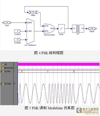

用本系统实现FSK调制结构框图如图4所示,用Verilog-HDL语言编写实现的FSK调制模块,相对于传统软件无线电的实现方式,省去了读取指令周期的时间,总运算时间缩短了一半。FSK调制的ModelSim波形仿真结果如图5所示。
