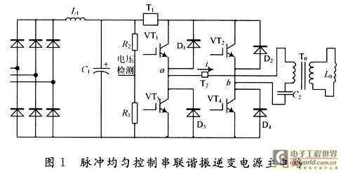

图1为脉冲均匀控制串联谐振逆变电源的主电路图,它包括三相不可控整流电路、滤波电路、逆变电路和串联谐振电路。
图1中:C1,L1为滤波电容和滤波电感;L0为负载;D1,D2,D3,D4分别为反并联快速二极管;T1,T2分别为电流互感器;R2,R3分别为分压电阻;VT1,VT2,VT3,VT4分别为开关管IGBT;C2为隔直电容,T0为负载匹配变压器

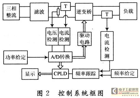

图2为整个控制系统框图,以CPLD作为主控芯片,包括频率跟踪电路,驱动电路,检测电路,以及显示部分。
三相电源经过整流电路输出直流电压,该直流电压经过滤波后输入到逆变器,逆变器实现DC/AC变换,生成的交流电经变压器输出给负载。逆变器的开关管由CPLD组成的控制电路进行控制。主要的控制过程如下:VT1,VT4同时导通,电流正向通过负载;VT2,VT3同时导通,电流反向通过负载,实现直流变交流。为了使逆变成功,必须保证上下桥臂的开关管不能同时导通,否则逆变失败,所以在设计开关控制信号时必须加入死区。

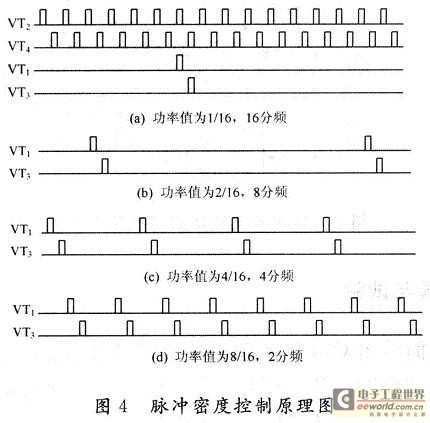

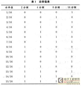

该设计采用4个分频器,即n=4。包括2分频器、4分频器、8分频器、16分频器,通过他们的不同组合得到16个不同的功率值,如表1所示。其中,0表示关,1表示开。全关时功率值为0,全开时为1。其余组合对应的功率值如表1所示。
图4给出功率值为1/16,2/16,4/16,8/16时的控制信号图,同时也是16分频、8分频、4分频、2分频原理图,不同功率值时VT2,VT4的控制信号相同。电路工作状态简要说明,如图4所示。

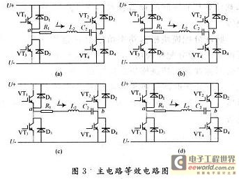

当VT1,VT4导通,VT2,VT3关断时,负载谐振电流为正,负载谐振电流经VT1,R1,L2,C2,VT4由a流向b,等效电路如图4(a)所示,由U供电。
当VT1,V T4关断,VT2,VT3导通时,负载谐振电流为负,负载谐振电流经VT2,C2,L2,R1,VT3由b流向a,等效电路如图4(b)所示,由U供电。
当VT1,VT2,VT3关断,VT4导通时,负载谐振电流为正,负载谐振电流经R1,L2,C2,VT4由a流向b,等效电路,如图4(c)所示,通过D3续流。
当VT1,VT3,VT4关断,VT2导通时,负载谐振电流为负,负载谐振电流经电流经VT2,C2,L2,R1由b流向a,等效电路如图4(d)所示,通过D1续流。

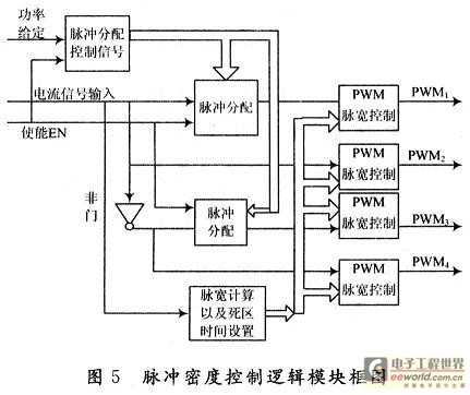

图5给出了CPLD脉冲密度控制的逻辑模块框图。其中,主要包括脉冲信号分配控制模块、脉冲分配模块、脉宽计算和死区时间设置模块以及PWM脉宽控制模块等。
脉冲分配模块根据功率给定值对脉冲分配模块进行控制,脉冲分配模块由2,4,8,16四个分频器组成。它根据脉冲分配控制模块的信号对分频器进行组合,脉宽计算和死区时间设置模块根据输入电流信号计算其脉宽,并控制PWM输出模块控制脉宽并进行死区设置。

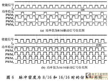

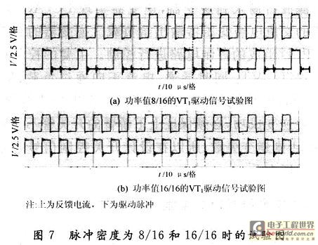

下面给出CPLD实现脉冲密度功率控制的部分仿真图和试验图。仿真图中,信号从上到下分别是:使能信号、电流输入信号Iin、功率给定PWM1,PWM2,PWM3,PWM4控制信号,分别控制VT1,VT4,VT3,VT2。图6给出了以QuartusⅡ5.1为软件环境,功率值为8/16和16/16时的仿真图。图7是对应的下载到Altera MAXⅡEPM1270芯片的部分试验波形图。

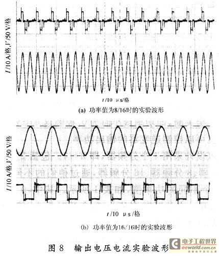

图8给出了输入电源三相220 V(相电压),频率50 Hz,输出功率P=1 kw,谐振频率f=100 kHz,负载等效电感L2=26μH,负载等效电阻R1=6.5 Ω的部分实验结果图。两波形图坐标值相同,方波为电压,正弦波为电流。
