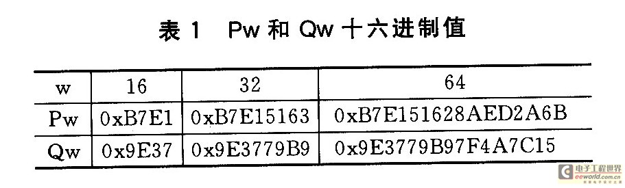

当w分别为16、32、64时,常数Pw、Qw分别如表1所列。在本设计中,w=16,输入为128位的主密钥,得到的是44个32位子密钥。

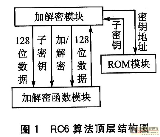

RC6协处理器包含以下3个模块:加解密模块,加解密函数模块和ROM模块。顶层结构如图1所示。
加解密模块:包括输入和输出、加/解密选择、状态机,以及函数调用声明和ROM调用取址。用于输入128位明文或密文,并且利用一个状态机定义程序顺序执行和保证循环控制,实现对ROM的44个子密钥读取,以及将数据输入函数中进行处理。由于输入ROM的地址是在一个时钟控制下,子密钥数据的输出有一定的延时,所以利用一个控制变量cnt实现地址提前一个时钟左右输入ROM,ROM接收到后输出子密钥,使在进行数据加解密处理时,已经有准备好的子密钥调用。
加解密函数模块:利用work用户自定义函数库,定义算法中用到的函数。其中包括5个函数,分别是:RFunct、afunct、cfunct、lshift、rshift。顶层文件循环调用此函数21次,进行加解密运算。
ROM模块:先在QuartusII里面将预定义的子密钥输入rc6keyrom.mif文件中,调用QuartusII的MegaWizardPlug—In Manager,自动生成ROM,供顶层文件调用。需要提前利用QuartusII建立一个.mif文件,将子密钥的数据输入。

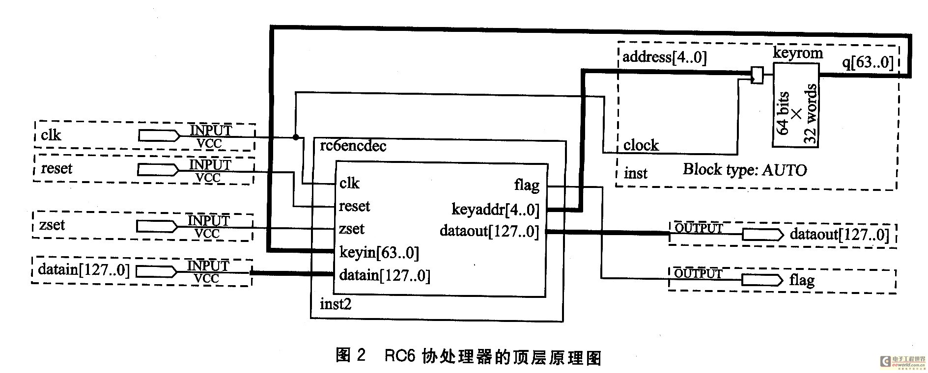

2.2 RC6协处理器的顶层原理图
如图2所示,基于FPGA的RC6算法协处理器分3个模块:顶层模块、RC6加解密函数模块和ROM模块。共有260个I/0口,包括131输入端口和129个输出端口。

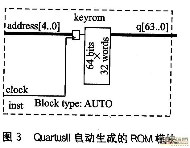

2.3.1 ROM模块
图3为QuartusII自动生成的ROM模块。ROM取址需要由加解密模块提供地址输入,然后输出子密钥。输入地址为address[4..0],输出为q[63..0]两个子密钥一起输出到主程序中进行。
ROM模块在输入地址和得到子密钥数据之间,有一定的延时,从地址“00”输入,开始读取到输出子密钥总时间约一个时钟周期左右。所以在主函数调用ROM时,需提前1~2个时钟输入地址。

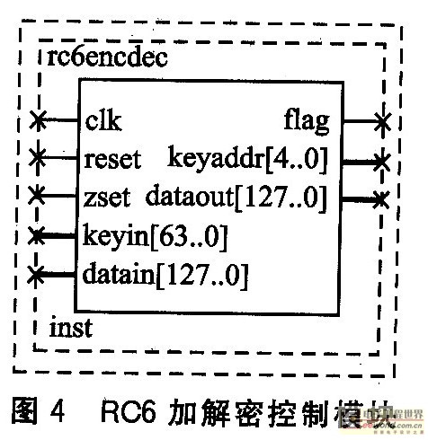

2.3.3 加解密控制模块
如图4所示,RC6加解密端口定义为:
输入端口
  • reset:复位信号,高电平有效。
  • clk:工作时钟。
  • zset:加解密选择信号,高电平为加密操作,反之则为解密操作。
  • keyin[63..O]:从ROM输入的子密钥输入。
  • datain[127..O]:待加解密数据的输入端。
输出端口
  • flag:加解密结束信号,高电平有效。
  • keyad出[4..O]:向ROM输入5位的地址信号。
  • dataout[127..O]:RC6加解密模块输出的128位加解密后的数据。
模块功能
从ROM模块中,接收包含2个子密钥的数据keyin,并在前32位和后32位分别为一个32位子密钥,根据zset信号对密钥和数据进行加解密操作。
在主程序中利用一个状态机来实现加解密运算:第1个状态进行数据的初步处理,将128位数据分成4个32位数据保存在a、b、c、d这4个寄存器中;第2个状态进行数据的初步运算,将结果保存在128位寄存器data中;第3个状态和第4个状态控制循环运算与ROM进行20次交互,一边接收ROM子密钥数据,一边对data进行运算,最后一个状态,接收最后2个密钥,进行最后的加解密运算,得到新的a、b、c、d,重新组合成加/解密后的数据,将其输出。

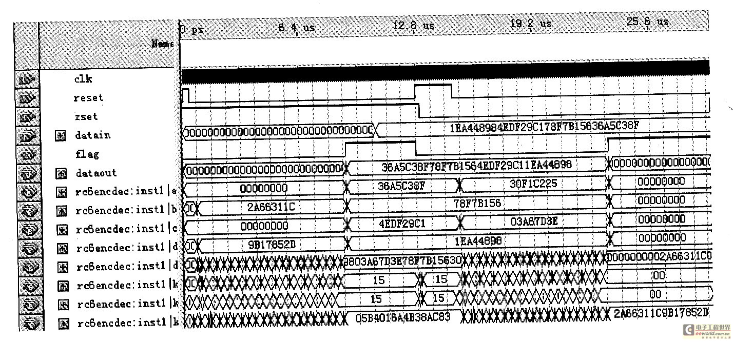

2.4 仿真结果分析
图5为RC6加解密算法的功能仿真图,输入和输出是128位。当输入明文为128位全零数据时,得到的加密结果是36A5C38F78F781564EDF29C11EA44898,解密结果是全零。另外,还测试了其他的一些数据,根据官方公布的标准,此加解密模块功能正确。
在进行仿真时,RC6加解密模块工作时钟周期为100ns,频率为10 MHz。从reset低电平开始后的第一个时钟上升沿(0.45μs),至加解密运算结束并输出结束信号flag(上升沿,8.958 376μs),总共耗时约为8.5μs。
