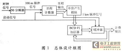

出租车能够显示行驶的里程,可以通过车轮的转动产生脉冲,然后通过计数器对脉冲进行计数来实现。假设出租车每行驶2 m就产生一个脉冲。由于里程数要精确到O.1 km,也就是100m,因此每经过50个脉冲就要输出一个新的脉冲信号,这里称为100 m脉冲信号,作为里程计数器的时钟信号,可以通过一个模为50的计数器进行分频而得到。
里程计数器可以用一个三位BCD码计数器来实现,最大能显示到999。以前两位为整数,第三位为小数,也就是最大能显示里程99.9 km,因为出租车都在市区和近郊活动,三位BCD码计数器是可以实现里程计数的。里程计数器每计数1 km还会周期性地输出一个脉冲信号,称为1 km脉冲信号,可以通过一定的组合电路来实现。
系统最核心的部分就是计费如何实现。这里就需要设计一个BCD码的加法器,在起步价的基础上,根据行驶里程的不同,依据计费标准,每增加1 km加上一个单价,单价的产生可以用Verilog HDL编写程序来实现。系统的总体设计框图如图1所示。

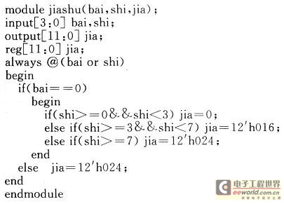

单价产生模块的Verilog HDL源程序如下:
其中输入信号bai和shi就是里程计数器输出的两位整数里程,输出信号jia就是根据计费标准而产生的单价,以三位BCD码的形式输出,以前两位为整数,第三位为小数。即里程在3 km以内时,jia=0;里程在3~7 km之间时,jia=016(1.6元);超过7 km时,jia=024(2.4元)。
用Verilog HDL编写程序来实现模块功能的优点在于,当出租车的计费标准发生变化时,可以很容易地通过改写程序来完成新的设计,比起硬件电路的修改要方便得多,这也是用Verilog HDL来实现模块功能的重要优势。

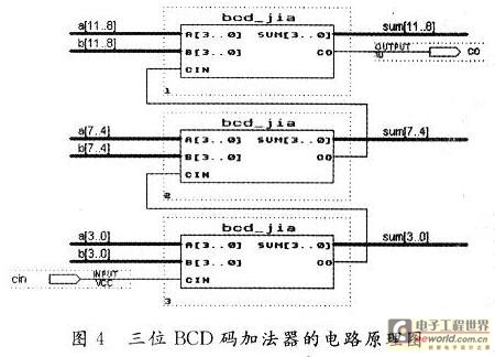

2.2 三位BCD码加法器
系统中用到了三位BCD码加法器,可以实现三位十进制数的加法运算。加法器输出的结果就是乘客应付的费用,这里同样以前两位为整数,第三位为小数,也就是最大能显示99.9元。三位BCD码加法器由三个一位BCD码加法器级联而成。

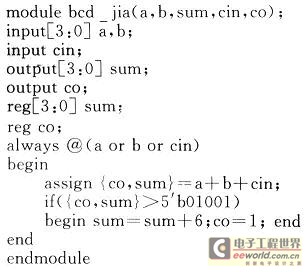

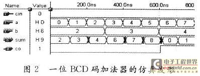

一位BCD码由四位二进制数组成,四位二进制数的加法运算会产生大于9的数字,必须进行适当的调整才会产生正确的结果。一位BCD码加法器的Verilog HDL源程序如下:

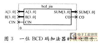

一位BCD码加法器模块的仿真波形和生成的模块符号如图2和图3所示。

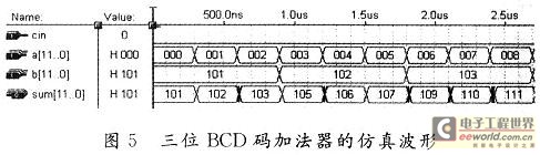

本模块中A和B为输入的一位BCD码,CIN为低位来的进位信号,CO是本片向高位产生的进位输出信号,SUM是两个数相加的和。三位BCD码加法器由三个本模块级联而成,其电路原理图和仿真波形如图4和图5所示。

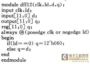

2.3 缓冲器模块
三位BCD码加法器输出的结果通过缓冲器以后,反馈到输入端重新作为一个加数,在1km脉冲信号的作用下,每来一个脉冲就和单价相加,形成连续累加的功能。缓冲器还有一个控制输入端LD,LD=O时,在1km脉冲的作用下,输出起步价6元;LD=1时,在1km脉冲的作用下,输出和输入相等。缓冲器的Verilog HDL源程序如下:

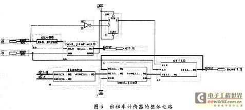

2.4 整体电路
将各个模块按照输入输出关系连接成整体电路如图6所示。
在整体电路中,clk为最原始的时钟输入端,cr为异步清零端,q[11..O]输出里程,jiaqian[11..O]输出乘客应付的费用。

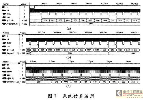

3 系统仿真验证
整体电路的仿真波形如图7所示。
从系统仿真波形图7(a)中可以看出,当清零端cr=O时,里程数立刻清零,乘客应付的费用显示三位十进制数060(起步价6元),表示乘客刚上车。当清零端cr=1时,出租车开始行进,里程和费用都开始计数,里程显示三位十进制数,前两位为整数,第三位为小数,也就是每行驶100 m计一次数。
从系统仿真波形图7(b)中可以看出,行驶到3 km时,费用由6元增加为7.6元,行驶到4 km时,费用由7.6元增加为9.2元,在3~7 km之间时,每行驶1 km增加1.6元。
系统仿真波形图7(c)中显示了每行驶1 km后,费用逐渐累加的情况。系统仿真波形完全验证了预期的设计要求。
