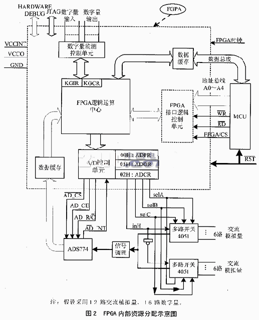

FPGA内部资源划分为四大部分,如图2所示。
①FPGA逻辑运算中心。用来接收其它各部分的数据,并按照程序中设定的方案对所收到的数据进行相应的分析和处理。包括:对从MCU接收来的数据指令进行分析,并按其指令要求进行相应操作;接收A/D采样来的数据,对数据进行各种处理,如求其有效值,进行FFT分析等;接收来自数字量的各种信息数据,按设定的模式对其进行判断处理,并负责按接收的CPU指令输出相应的数字量。
②A/D控制单元。主要负责控制外部A/D芯片和多路开关的选通时序,以及实现对A/D采要过程的合理控制。因为,在FPGA芯片内部,不像在MCU内部那样有丰富的外设控制资源供用户使用,要用FPGA来控制A/D采样过程的动作,必须用软件来模拟实现各种A/D控制资源。利用这些自设定的A/D控制管理资源,配以合理的软件控制时序,才能保证采样过程的顺利进行。
③数字量监测控制单元。负责所有要监视和控制的数字量的状态数据的采集和控制命令的输出。这一部分同样也需要用软件来模拟实现各种对数字量的管理控制,只有配备较完备的外设控制管理单元,整个数字量的管理控制才能正确合理地进行。
④FPGA接口逻辑控制单元。在FPGA内部设计了FPGA模块与外界MCU的接口单元,这虽然占去了一定的内部资源,但是考虑到在一般的工程系统中不仅仅包括对各种信息的采集控制,还往往包括通信、显示以及进行一些复杂算术运行等等。FPGA虽然有其显著的长处,但是在这些方面实现起来就往往不如普通MCU来得容易,因此考虑到本系统的通用性,在设计上增加了FPGA模块与外界MCU的接口单元。
图2 FPGA内部资源分配示意图

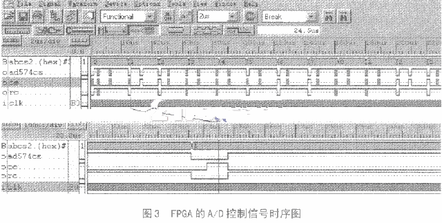

第二部分为设计产生A/D与CD4051芯片的控制信号。如在图2中,在采样12路交流模拟量的情况下,FPGA需要产生7路控制信号,这7路控制信号应该满足一定的时序要求。图3给出了同时采样前六路信号时FPGA的控制信号时序。
Abcs2[0,1,2]总线信号实际上是多路开关通道选择的3个控制信号selA、selB、selC。需要说明的是,因为要进行修正,在对6路交流信号采样的同时,也对4051的+5V和AGND进行了采样,所以实际上测量的通道数为8路。
从图3可看出,abcs2[0,1,2]总线信号每19.531 25μs加1,每156.25μs重新循环一次,满足8路交流同步采样的要求。
从25μs时刻的局部放大图可以看出,当(23.6μs时刻)4051选择通道1时,ADS774的CS和R/C信号同时为低,延时0.5μs左右CE端出现上升沿(24.1μs),启动A/D转换,这符合ADS774的A/D转换时序。需要指出,如果CE端直接接高电平,那么,R/C的下降沿将直接启动A/D转换。之所以用两个信号来启动A/D转换,是为了减少A/D的误触发。考虑到4051的导通延时,所以在通道切换0,5μs后才启动A/D转换。图3中没有画出4051的INH信号,在采样前6路交流信号时,该信号一直为低。如果同时采样12路信号,那么,abcs2[0,1,2]总线信号每9.765 625μs加1,每78.125μs重新循环1次;INH信号每78.125μs电平变化1次,用来选择哪个4051导通。

图3 FPGA的A/D控制信号时序图
