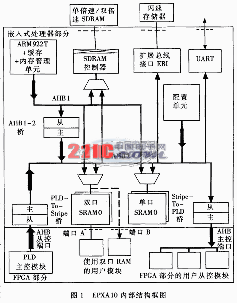

EPX10内部结构框图如图1所示,主要分为嵌入式处理器和FPGA两部分。
1.1 嵌入式微处理器ARM922T
EPX10嵌入式处理器部分集成了业界领先的32位ARM处理器(ARM922T),工作频率可达200MHz;支持32位ARMv4T指令集和16位Thumb扩展指令集;具有全性能的内存管理单元以及8K的指令缓存和8K数据缓存,以支持实时操作系统(RTOS)、C语言和汇编语言。
1.2 高密度的FPGA
EPXA10片内FPGA部分具有1000000门可编程逻辑、3MB的内置RAM和512个可供用户使用的I/O管脚,可以通过嵌入各种IP核实现各种标准工业接口(如PCI、USB等)。
1.3 先进的存储支持
EPXA10嵌入式处理器部分集成了256KB单口SRAM和128KB双口SRAM;同时集成了两个先进的存储支持:(1)SDRAM控制器,用于控制单倍速/双倍速不同控制进序来确定的,实现起来非常复杂。有了SDRAM控制器的支持,只需要在Altera公司提供的EDA开发软件Quartus II中设置好SDRAM工作所需的各种参数,就可以按照直接给出指令、地址和数据的方式对SDRAM进行操作,控制器会自动将各种指令转化成SDRAM所需的工作时序,大大降低了对SDRAM的控制难度。(2)从FPGA启动。这种启动方式需要将设计下载到片外E2PROM中,而且设计中可包含FPGA部分的应用。启动时FPGA为主动,ARM处复位状态,配置完成后,如果有对ARM的应用,则ARM解除复位,执行软件代码;反之,ARM一直处于复位状态。
2 EPXA10的工作方式
EPXA10嵌入式处理器部分提供了两条32位AMBA微控制器总线AHB1、AHB2,分别用于片内各种资源的通讯,如图1所示。基于AHB1、AHB2总线,EPXA10的工作方式大致可分为三种:(1)ARM作为AHB1总线的主控,直接访问HAB1总线的从属资源。包括SDRAM控制器、片上SRAM、中断控制器等。(2)ARM作为AHB1总线的主控,通过AHB1-2桥访问AHB2总线上的从属资源,包括UART、EBI、SRAM、Stripe-To-PLD桥等,同时通过Stripe-To-PLD桥对FPGA进行访问和控制。(3)FPGA通过AHB2的总线主控PLD-To-Stripe桥访问AHB2总线上的从属资源,包括SRAM、SDRAM控制器,UART等。

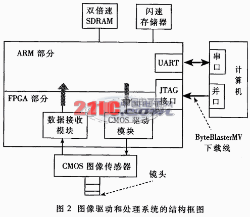

本文所述的图像驱动和处理系统主要利用PPGA逻辑控制实现简单、对大量数据做简单处理速度快以及ARM软件编程灵活的特点,系统框图如图2所示。在芯片FPGA部分,构造了CMOS驱动模块,驱动CMOS图像传感器使之能够采集图像数据。然后图像数据经数据接收模块存入片外SDRAM中,并经串口传入PC机,要将图像数据在PC机中显示成图像,还需编写基于CDib类的图像显示程序;同时将图像数据经芯片ARM部分的图像处理算法(本系统采用Sobel算子)处理,处理后的图像数据才能经串口传给PC机进行显示。为了验证基于ARM的图像处理算法实现的正确性,还将这一算法在PC机中进行了实现,最后针对同一幅图像,将两种实现的结果进行了比较。

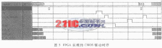

要使CMOS图像传感器的成像,必须设计正确的驱动时序,包括行同步、列同步、场同步及曝光时间设定等时序。利用FPGA逻辑编程简单的特点,用硬件描述语言Verilog HDL编程,可在FPGA中实现CMOS图像传感器的驱动时序,该驱动时序的仿真结果如图3所示。图中,ld_y为行选通信号;ld_x为列选通信号;cal为场选通信号;clk_adc为内部A/D转换器所需的时钟;addr为行列地址线;sys_reset为曝光时间设定信号;s和r为内部放大器选通信号。

CMOS图像传感器输出的信号为数字信号(即数字图像数据),所以图像的采集要通过FPGA中的数据接收模块将图像数据保存到片外SDRAM中。数据接收模块状态机如图4所示。标志Flag为1,开始采集数据。因为CMOS图像传感器在每个A/D转换时钟周期输出一个数据(如图3所示),接收模块也相应地设计成一个时钟接收周期接收一个数据(Burst状态),这样就发挥了FPGA对大量数据处理速度快的优势。
3.1.3 图像的显示
ARM将SDRAM中的图像数据经串口传给计算机,在计算机中用VC++语言编写串口协议和图像显示程序,将CMOS图像传感器采集到图像显示在屏幕上,以便于监测验证。

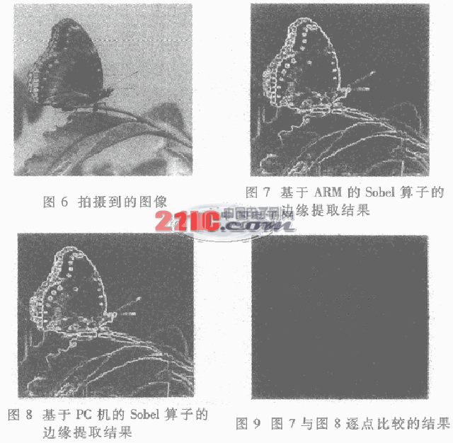

本系统采用的图像处理算法基于Sobel边缘检测算子。图像的边缘是由灰度不连续性所反映的,是的最基本信息。边缘检测算子检查每个像素的的领域并对灰度变化率进行量化,也包括方向的确定,大多数使用基于方向导数掩模求卷积的方法。就sobel算子而言,如图55所示,采用了两个3×3卷积核形成边缘算子模板,紧邻中心像素的像素有4个,和中心像素成斜对角的像素也有4个,距离中心素近的模板值的系数为2,成斜对角的比较远,所以其系数为1,该系数反映了这样一点:领域对当前像素的灰度梯度的影响程度越近影响越大,越远影响越小。图像中的每个点都用这两个核做卷积,一个核对垂直边缘响应最大,而另一个核对水平边缘响应最大,两个卷积的最大值作为该点的输出位,反映了当前位置灰度梯度(图像边缘)的主要方向和大小。运算结果反馈了一幅边缘幅度图像。
因为拍摄的图像边1024×1024,采用的Sobel算子为3×3模板,所以图像周边的一圈像素(第1行、第1024行、第1列、第1024列)保持原灰度值。在图像的第2行2列到1023行1023列的范围内,用图5所示的算子模板进行扫描计算,即当前像素和与当前像素相邻的8个像素,分别与模板中位置相应的8个系数相乘,累加这9个乘积结果,就得到针对某一方向的灰度梯度。比较两个方向的计算结果,取量大者作为当前位置的灰度梯度。图7为图6经过Sobel算子进行边缘提取后得到的图像。该算法在ARM中是基于C语言实现的,体现了ARM软件编程灵活的特点。
3.3 试验结果
图6是成功驱动CMOS图像传感器后拍摄的景物图像,可见图像非常清晰。本文介别针对Soble算子进行了基于PC机和基于ARM的实现,图7为图6经过ARM中的Sobel算子的边缘提取结果,图8为图6经过PC机中Sobel算子的边缘提取结果,图9为图7和图8逐像素的比较结果。可见两种实现方法得到的结果完全一致,说明了基于ARM的Sobel算子的实现是正确的。
