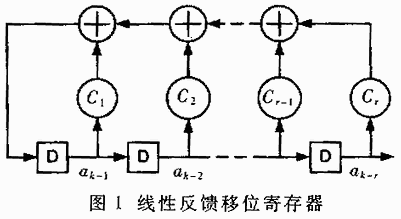

M序列是一种线反馈移位寄存器序列,其原理方框图如图1所示。每级移位寄存器的输出被反馈系数Ci加权(Ci可以取1或0),经模2和运算再反馈到第一级。令第一级的输入为ak,就有:
根据反馈系数的取值不同,电路可以产生出各种具有不同特性的数字序列。对于一定的移位寄存器级数r,存在一些特殊的Ci取值,使得输出序列的周期达到最长,即为2r-1。这样的序列被称为最长线性反馈移位寄存器序列,即m序列。

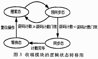

根据上述思想,笔者设计的收端模块的状态机由4个状态组成,分别为搜索态(SEARCH)、预同步态(PRESYN)、同步态(SYN)和等待态(WAIT)。各个状态所完成的功能如下:
搜索态(SEARCH):在该状态下,当接收数据缓冲器中出现非全零状态时,其中的序列被置入收端m序列发生器的移位寄存器中,同时进入预同步状态。
预同步态(PRESYN):在该状态下,本地m序列发生器输出本地比特流,并使其与收到的数据流进行逐位比较,同时进行初步的误码统计。如果统计结果指示误码高于某一事先选定的阈值,则说明电路进入了假同步,于是需要返回搜索态重新同步。反之,则可以较大的概率认为收发双方已经同步。反之,则可以较大的概率认为收发双方已经同步,电路进入同步态。
同步态(SYN):在该状态下,电路将进行正式的误码统计,并且在指定的测试周期结束时进入等待状态,同时输出误码测试结果。
等待态(WAIT):误码测试尚未启动以及测试结束时所处的状态。在该状态下误码仪等待再一次误码测试的启动信号。
收端模块的逻辑状态转移图见图3。
