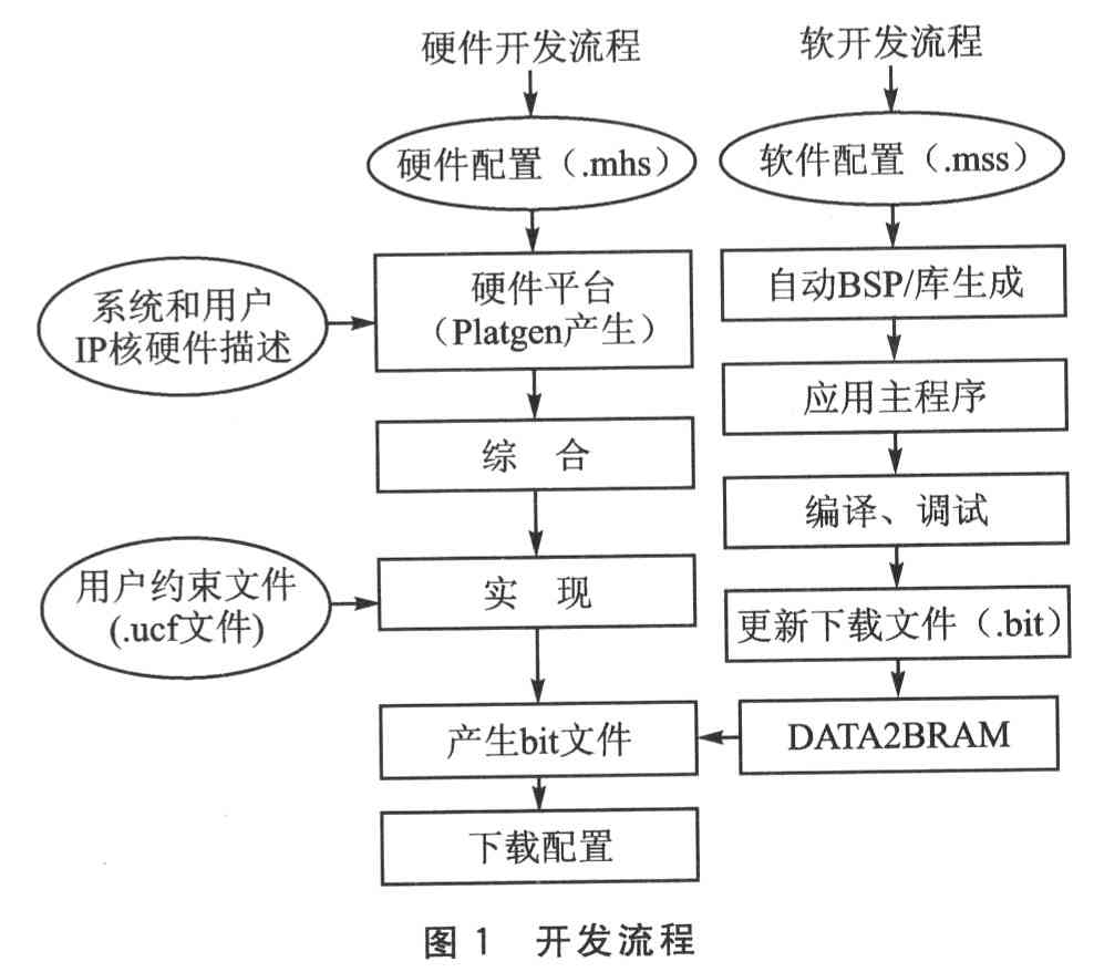

利用Xilinx公司的嵌入式系统开发工具EDK就可以完成整个嵌入式系统的硬件和软件开发,EDK由XPS(Xilinx Platform Studio)和SDK(Software DevelopmentKit)组成。其中XPS是主设计程序平台,可以实现嵌入式系统开发的所有步骤,并且可以在其中调用SDK。SDK是软件开发工具,支持C和C++,主要完成软件设计。在XPS开发环境下,完整的开发流程如图1所示。
MHS和MSS文件都是根据系统要求在EDK环境下生成的。MHS文件包含了对整个嵌入式系统的定义,包括处理器、总线、外围设备、地址空间等,用于整个硬件平台的综合、实现;MSS文件包含了操作系统、设备驱动等信息,将其输入到库生成器(Libgen),产生应用程序中需要的驱动程序及Xilinx的调用库。

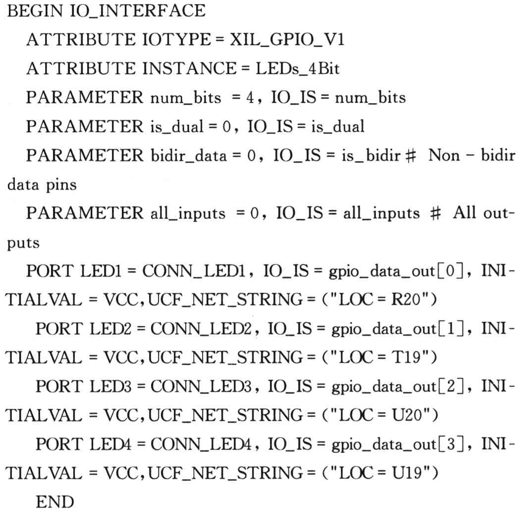

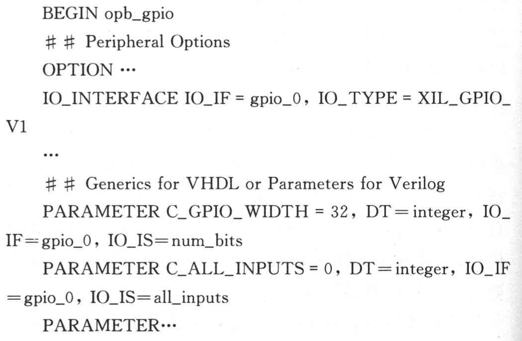

在基于FPGA的嵌入式系统中,无论是硬核Power—PC还是软核Microblaze处理器,都是通过IP核的方式与周围设备进行操作的,因此,在XBD中定义电路模块时要选择与实际电路相对应的IP核。在描述IP核行为的MPD文件中,定义了IP核的各种参数,I0_INTERFACE的子属性IOTYPE决定了该IP核是否能够与电路板上的特定模块进行连接,通过查看MPD文件的信息就可以知道该IP的功能及其各种参数。例如,对于电路板上的4个LED显示单元,为了能够利用BSB将其加入到嵌入式系统中,需要在XBD文件中定义一个能够对4个LED进行操作的模块。在基于FPGA的嵌入式系统中,处理器通过通用I/O接口GPIO对LED进行操作,故LED在XBD中要定义一个IOTYPE为GPIO的I0_INTER—FACE模块,表示可以通过这个模块与实际电路板上的I/O进行通信。在GPIO的MPD文件描述中,对于I0_IN—TERFACE进行了如下定义:
IO_INTERFACE IO_IF=gpio_O,IO_TYPE=XIL_GPIO_V1
这个I0_INTERFACE表明IP核可以和GPIO进行通信。

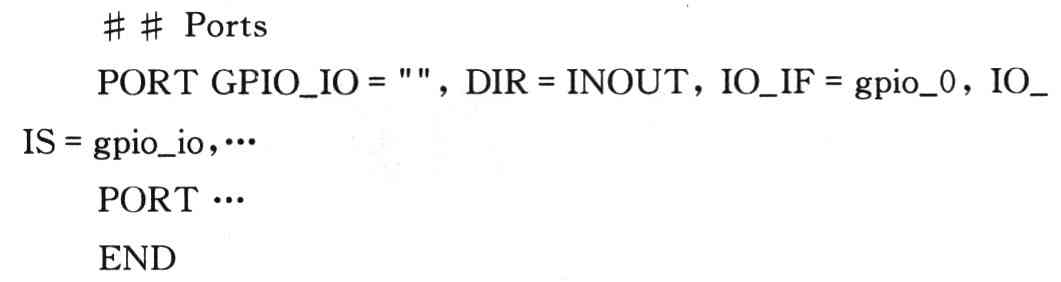

与电路板上特定模块通信的IP核选定后,根据实际的电路特点,在XBD文件中指定模块的参数值,这些参数值都要与MPD文件中的参数一一对应。需要指出的是,EDK工具是利用XBD文件中的IO_IS子属性将IP核的端口与电路板上模块连接在一起的。在MPD文件中,GPIO的部分描述摘录如下:
MPD文件定义了IOTYPE类型为XIL_GPIO_V1的I/O接口,并且有C_GPIO_WIDTH和C_ALL_INPUTS两个参数。这些参数跟随的I0_INTERFACE是通过IO_IF子属性来指定的。同样,PORT GPIO_IO也是通过IO_IF子属性来表示属于gpio_0接口的。通过MPD文件对GPIO的描述,可以通过将电路板上的4个LED电路模块在XBD文件中定义一个IO_INTERFACE模块来表示。

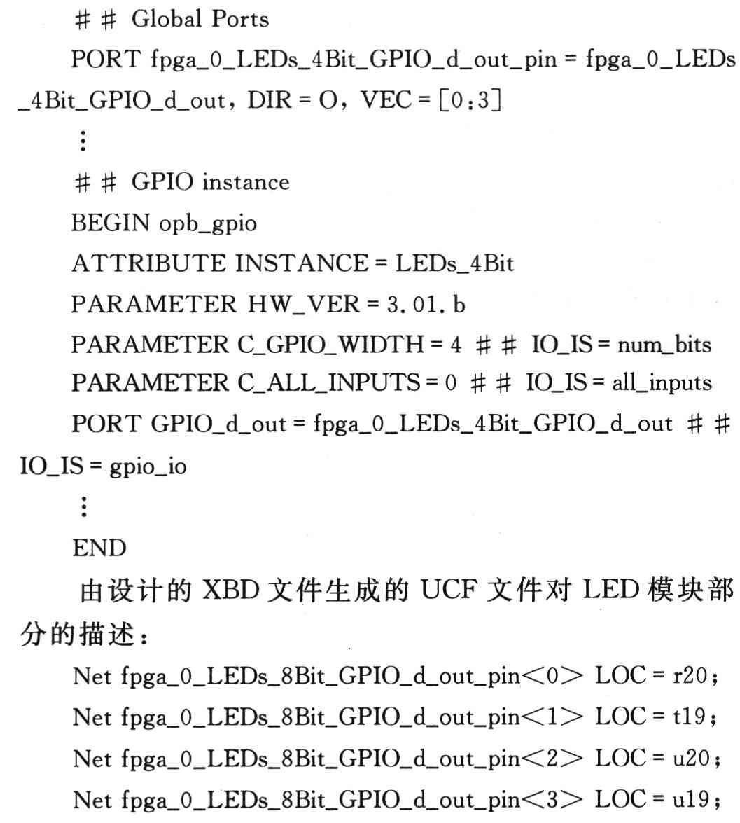

可以看到,MPD文件中I0TYPE类型为XIL_GPIO_V1的IO_INTERFACE同XBD文件中IOTYPE类型同样为XIL_GPIO_V1的LEDs_4BIT模块是匹配的。因此,子属性IO_IS决定了IP核中的端口同XBD文件中哪个端口连接。最终,利用自己设计的XBD文件中的LEDs_4BIT模块,通过BSB建立一个基于FPGA的嵌入式系统。实际电路板中4个LED在构建的硬件配置文件MHS中的描述如下:
类似于在XBD文件中设计一个与4个LED进行通信的GPIO模块,利用同样的方法,在XBD中能够完成电路板上其他模块的设计,如UART、按键、存储器等。在XBD文件中将电路板上所有的模块信息设计完成之后,为了使EDK软件中的开发向导BSB能够读取到自己设计的XBD文件的信息,要将XBD文件存放到EDK安装目录下的<library_name>/boards中。应该注意的是,开发板的目录名称必须同板本身的名称相同,每个开发板目录下应该包括一个/data目录,XBD文件必须以<board_name>_v2_2_O.xbd的形式命名,并且存放在这个/data目录下,例如…/boards/myboard_revl/data/myboard_rev1_v2_2_0.xbd。这样,在利用BSB创建嵌入式系统过程中,XPS工具就会自动搜索<library_name>/boards目录,并将该目录下存在的描述开发板信息的XBD文件在创建向导BSB中显示出来。
