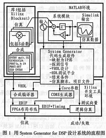

使用System Generator for DSP可以简化这一过程.设计人员先在Matlab中对系统进行建模和算法验证,经过仿真后便可以直接将系统映射为基于FPGA的底层硬件实现方案.可用Simulink提供的图形化环境对系统进行建模.System Generator for DSP包括被称为Xilinx blockset的Simulink库和模型到硬件实现的转换软件,可以将Simulink中定义的系统参数映射为硬件实现中的实体、结构、端口、信号和属性.另外,System Generator可自动生成FPGA综合、仿真和实现工具所需的命令文件,因此用户可以在图形化环境中完成系统模型的硬件开发.图1为使用System Generator for DSP设计系统的流程图.
在Matlab中,我们可以通过Simulink的库浏览器使用Xilinx blockset库中的模块,Xilinx blockset库中的模块可以与Simulink其它库中的模块自由组合.Xilinx blockset库中最重要的模块是System Gen-erator,利用该模块可完成系统级设计到基于FPGA的底层硬件设计的转换工作.可以在System Generator模块的属性对话框中选择目标FPGA器件、目标系统时钟周期等选项.System Generator将Xilinx blockset中的模块映射为IP库中的模块,接着从系统参数(例如采样周期)推断出控制信号和电路,再将Simulink的分层设计转换为VHDL的分层网表,之后,System Generator即可调用Xilinx CORE Generator和VHDL模拟、综合、实现工具来完成硬件设计.

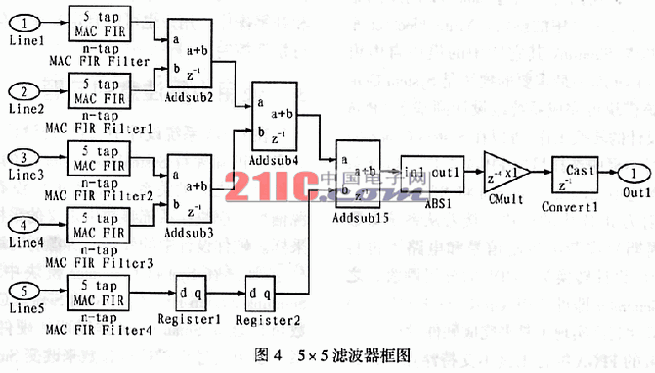

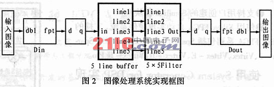

图2是一个图像处理应用实例的系统实现框图.该应用实例使用5×5的二维FIR滤波器完成图像增强预处理.该系统将输入图像分别延迟0×N(N为输入图像宽度)、1×N、2×N、3×N、4×N个采样点后输入5个Line Buffer,数据在Line Buffer中缓存后并行输入5个5抽头的MAC FIR滤波器.滤波器系统存储于FPGA的块RAM中,图像数据经滤波器处理后输出.图3为Line Buffer实现框图,图4为5×5滤波器框图.
